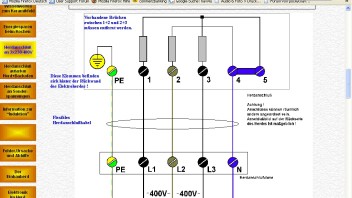

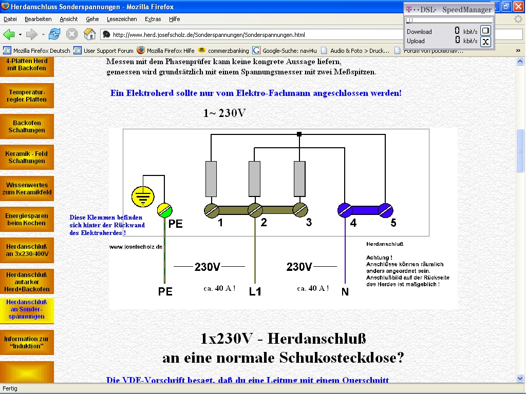

    Da Du nun nur einphasig "versorgt" wirst, muss Dein Herd auch einphasig angeschlossen werden. Das geht aus einem der Schaltbilder vom Link ganz am Anfang hervor. Ob es damit möglich ist, alle Induktionsfelder und den Backofen gleichzeitig zu betreiben, das muss man ausprobieren. Der Normalfall wäre ja, dass nicht gleichzeitig alles miteinander eingeschaltet wird. Da die Kochfelder und der Backofen ja "tackten", also nicht immer gleichzeitig an sind, wäre es schon möglich, dass durch die unterschiedlichen Einschaltzeiten ein Betrieb aller Kochstellen + Backofen möglich ist.

    Die Herde, die ich kenne und auch schon angeschlossen habe, sind umschaltbar (mit Kurzschlußlaschen am Anschlußfeld).
    Und bei allen sind die einzeln Platten/Ober-Unterhitze immer an 220/230 V angeschlossen gewesen.
    Also immer Phase gegen Null. Nur - zur Verteilung der Last - werden bei 3-phasigem Anschluß die einzelnen Verbraucher auf die 3 Phasen aufgeteilt. Wie auch schön auf den einzelnen Bildern vom "Herdlink" zu erkennen ist.
    Auslieferzustand hatte ich immer mit Kurzschlußlaschen für einphasigen Anschluß, also mehr oder weniger der Standard für die überwiegenden Altbauten. Für 3-phasigen Anschluß sind einfach die Laschen zu entfernen und die 3 Phasen aufzulegen..
