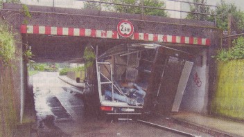

    Ob sich so etwas rentiert... keine Ahnung... für diesen Fahrer [der hatte ein Navi dabei], hätte es sich ggf. rentiert... ;D

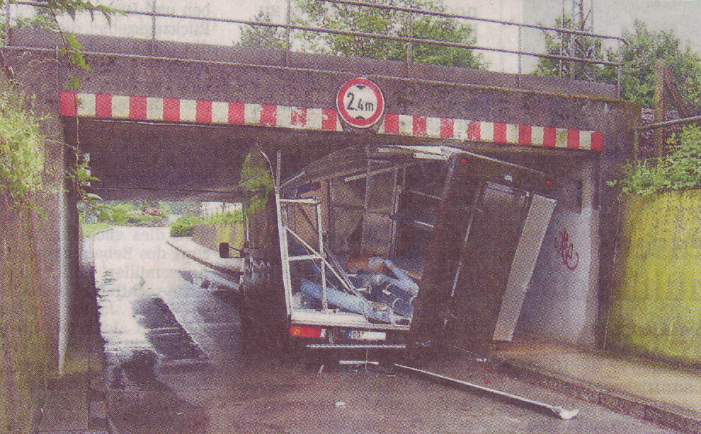

  • Zu dem Foto fällt mir meine "Vollbremsung im Urlaub ein :)
    Ich war ja mit gemietetem WoMo unterwegs (3,10 Meter Höhe) und achtete besonders auf diese Höhenangaben.
    Einmal kam ich an einen Tunnel, der so halbrund geformt war - optisch sah ich schon, dass es passen muss.
    Doch dann sah ich ein Schild: 2,30 Meter!!! :-D)
    Ich in die Eisen - und was war? Das war die Höhenangabe für den ebenfalls durch den Tunnel führenden Fahrradweg :-D) :-D)

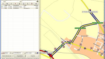

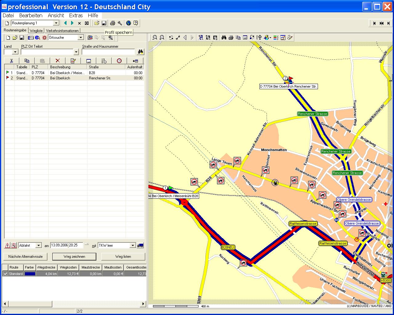

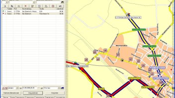

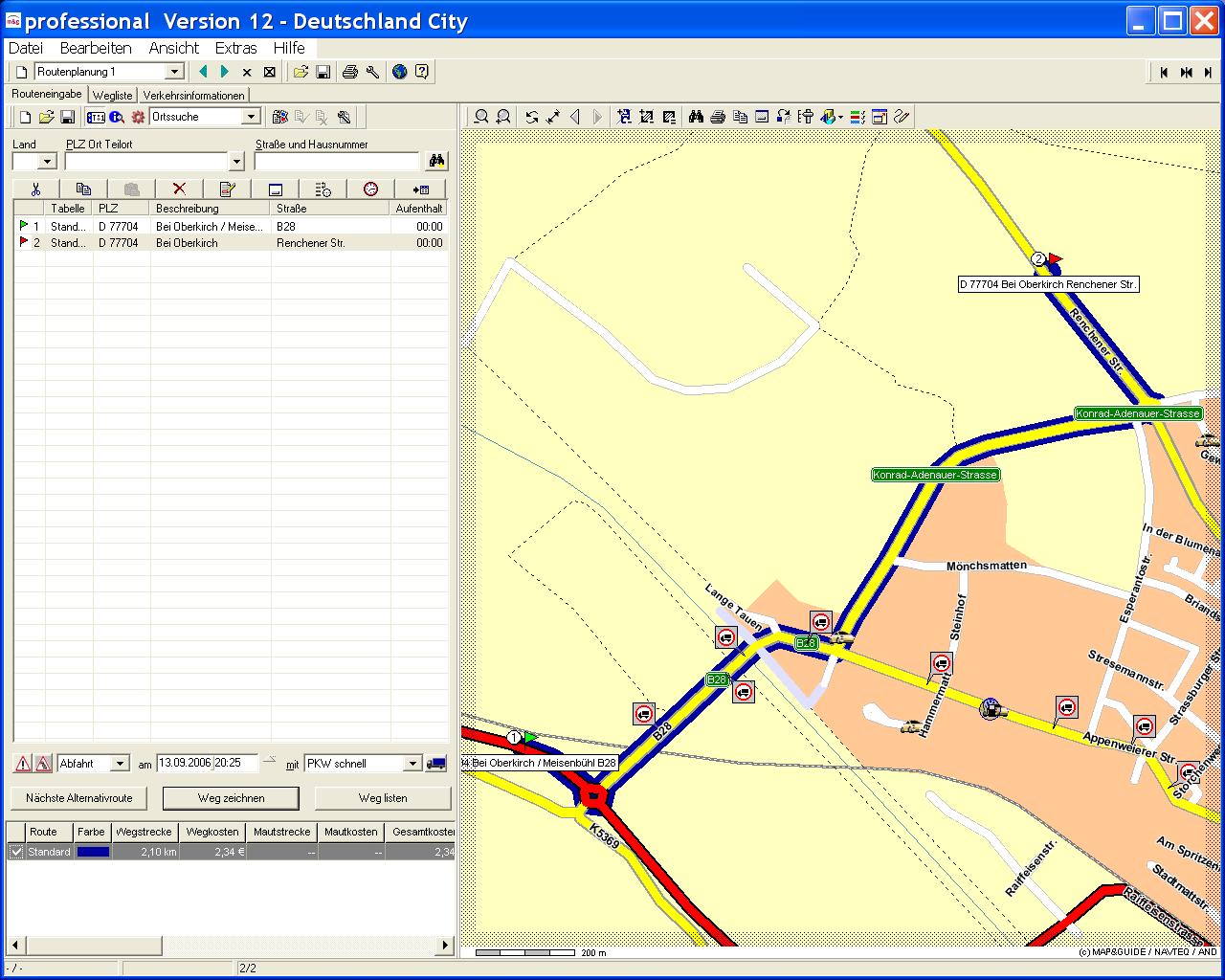

    Leider kenne ich den Truck-Navigator nicht selber... allerdings Map&Guide Pro [wäre das Gegenstück zu MSAutoRoute]. Ganz ähnlich wird der TruckNavigator auch funktionieren. Dort können Streckenabschnitte nach ganz spezifischen Kriterien gesperrt werden, so dass sie von der Routenplanung ausgeschlossen sind... z.B. Gefahrgut, wassergefährdend oder über 28T. Funzt recht zuverlässig. Im Beispiel ein Streckenabschnitt für PKW und der gleiche Abschnitt für einen Tankwagen.

    Selber zahlen... keine Ahnung. Die Preise sind so, dass man eher den Chef dafür bluten lassen möchte... ;D ...es soll auch LKW-Fahrer geben, die mit den ganz normalen PKW-Navis unterwegs sind. Die müssen halt nur rechtzeitig den "Kopf einziehen" [siehe Beispiel oben]... :gap
