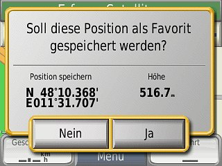

  • Problem: Will man bei der Planung einen Punkt auf der Karte suchen und in den Favoriten abspeichern, muss man erst durch ein Tippen auf die Karte den Pfeil an diese Stelle setzen, dann die Position mit dem gleichnamigen Button festlegen, zum Hauptmenü zurückgehen und kann den unter einer Zahl abgespeicherten Punkt umbenennen.
    Tipp: Es genügt, nach dem Tippen auf die Karte einfach die Antenne auszuklappen (die man beim Planen zu Hause normalerweise eingeklappt hat), dann wechselt der Button "Position" in "Speichern" und man kann auch gleich einen Namen eingeben. (Danke an moerschsuj für den Hinweis!)

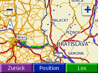

  • Problem: Ein Manko des Nüvi ist angeblich der fehlende Routenplaner. Zugegeben, eine Route auf dem PC zu planen und mit wenigen Klicks die Routenpunkte auf den Nüvi zu übertragen ist tatsächlich nicht möglich. Es gibt aber eine praktikable Alternative, indem man die Routenpunkte als Favoriten definiert.
    Vorweg: Soll die Route von einer anderen Position als der gegenwärtigen starten, hilft Tipp 24 weiter!
    Tipp: Am Anfang jeder Routenplanung steht die Auswahl der Strecke. Das kann man z.B. mit Programmen wie Microsoft Autoroute, aber auch mit einem Faltplan oder dem Nüvi selbst. Die Stationen werden notiert.
    Dann den Nüvi einschalten. Folgende Tasten- und Eingabe-Reihenfolge:
    - Zieleingabe
    - Button "Nahe..."
    - Button "Bei einer anderen Stadt"
    - Ort des ersten Zwischenziels eingeben, z.B. Innsbruck, bestätigen
    - Button "Name eingeben" (oder einen anderen wie "Essen", wenn man das Ziel - wie in diesem Beispiel ein Restaurant namens Hofgartencafe - eingrenzen kann)
    - "Hofgartencafe" tippen, es werden alle Einträge im Umkreis aufgelistet, die diesen Namen haben. Das Cafe wird sogar mit Telefonnr. angezeigt, sodass man einen Tisch reservieren kann
    - Button "Speichern" drücken, "In meine Favoriten gespeichert" bestätigen
    - Zurück zum Startbild
    - Zieleingabe
    - Meine Favoriten
    - Eintrag "Hofgartencafe" suchen und nach Belieben umbenennen, am besten alle Stationen routengerecht durchnummerieren.
    Will man nur in die Ortsmitte routen und hat kein bestimmtes Ziel, genügt auch diese kürzere Anleitung:
    - Zieleingabe
    - Städte/Orte
    - Button "Eingabe", z.B. BONN eintippen, dann auf "Weiter"
    - Bonn auswählen
    - Zieleingabe
    - Meine Favoriten
    - Eintrag "Bonn" umbenennen
    Um die Strecke zu fahren, wählt man aus den Favoriten nun den jeweils nächsten Punkt. Dabei kann man sich vor Ort die POIs anzeigen lassen, um z.B. noch etwas Kultur zu tanken.
    Diese Art der Routenplanung ist einfach und effektiv und macht einen zusätzlichen Routenplaner eigentlich überflüssig. Und falls man unterwegs einen weiteren Zwischenpunkt einfügen will, braucht man keinen PC dazu.

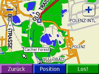

    Zusatztipp: Was tun, wenn ein Ziel "im Grünen liegt", wo keine Straße hinführt? Auch kein Problem:
    - Zieleingabe
    - Nahe...
    - Bei einer anderen Stadt
    - z.B. Olpe eingeben und auswählen

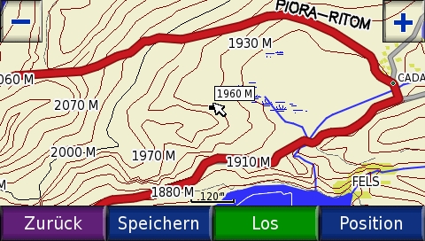

    - Button "Auf Karte suchen"; die Ansicht von Olpe erscheint
    - Olpe liegt am Biggesee, und wir wollen auf die Insel mittendrin. Also die Karte hochscrollen und auf die Insel klicken
    - kurz die GPS-Antenne ausklappen: aus "Position" wird "Speichern"
    - "Speichern" drücken, "In meine Favoriten gespeichert" bestätigen
    - jetzt kann ein Name für das Ziel eingegeben werden - fertig!
    Der Nüvi routet auf den verfügbaren Straßen so nah ans Ziel heran wie möglich und stellt den Rest der Strecke als Luftlinie dar.

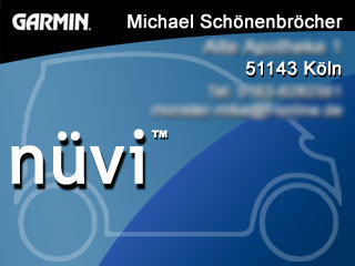

  • Problem: Wie personalisiert man seinen Nüvi? Adressaufkleber? Visitenkarte hinter die Antenne klemmen? Nein:
    Tipp: Einfach den SplashScreen ändern, indem man ihn mit seiner Adresse versieht. So wird bereits beim Einschalten klar: "Dat is meiner!" ;) Aber wie?
    1. Man nehme einen Nüvi SplashScreen als JPG-File (dabei die verschiedenen Auflösungen beachten!). Da man davon aber keinen Screenshot machen kann, habe ich einen selbst gebastelt und füge ihn geZIPt in zwei Varianten diesem Posting bei (für die 3xx-Reihe):
    - nüvi-Schritzug am linken Rand; so lässt sich die Adresse oder Botschaft oben rechts unterbringen,
    - nüvi-Schritzug in der Mitte; was etwas weniger Platz lässt
    Denn nicht vergessen: Unten wird beim Start Schrift eingeblendet und ist bei der USB-Verbindung mit dem PC ein Computer zu sehen.
    2. Mit Grafik-Programm am PC laden und gestalten
    3. Als JPG auf der SD-Card oder im internen Speicher ablegen
    4. Tastenfolge: System / Anzeige / Begrüssungsbild (oder SplashScreen): Ändern
    5. Bild auswählen und darauf klicken
    6. Letzte Abfrage bestätigen - fertig!

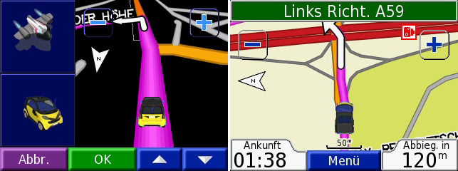

    Zusatz-Info: Das Splashscreen-Bild im Nüvi kann nicht gelöscht, sondern nur durch ein neues ersetzt werden!
    Beim StreetPilot C3xx: Da kein Zugriff auf Gerät besteht, muss man xImage benutzen, um Screenshots und Splashscreen zu tauschen.
    Bei mir als Smart-Fahrer sieht das so aus (Adresse unkenntlich gemacht):
  • Problem: Man ist in Köln und will nach Sylt in Urlaub (nur als Beispiel). Also legt man sein Ziel als Favorit fest - und wundert sich, dass es nur 460 km sein sollen. Da stimmt doch was nicht...?
    Tipp: Die Entfernungsangaben in den Favoriten zeigen die Luftlinie an! Erst wenn man die Strecke errechnen lässt (mit "Los!"), wird im Navigationsfenster unter "Ankunft" (unten links, einfach draufklicken) mit den Fahrdaten auch die korrekte Entfernung angezeigt. In diesem Fall sind das bei Einstellung "Kürzere Strecke" 620 km, bei "Kürzere Zeit" sogar 703 km (Auto/Motorrad).
    Das klappt natürlich auch im Simulations-Modus.
    Wer darüber hinaus wissen will, wie lange die Fahrt dauern wird, nutzt Tipp 44!

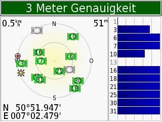

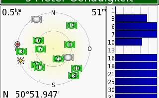

  • Problem: Waas - ist - das? Wozu dient es? Brauch ich das?
    Tipp: EGNOS ist ein Korrektursignal, das in erster Linie für die Luftfahrt entwickelt wurde und Satelliten nutzen soll, die sehr tief über dem Horizont stehen! Nach langer Testphase wird sich EGNOS jetzt offenbar ausgestrahlt, bringt auf normalen Navis aber nur wenig. Je weiter südlich man sich befindet, desto besser ist der Empfang. In älteren Firmware-Versionen kann es sogar zu Routingfehlern kommen. Ergo: Diese Funktion am besten (unter System / System) deaktivieren! Sie bringt nicht wirklich viel; die normale Peilgenauigkeit der SIRF-3-Empfänger ist mit durchschnittlich 4 Metern ausreichend.
    PS: WAAS funktioniert ähnlich - aber nur in den USA. Bei einem Urlaub dort ist ein Zuschalten also durchaus von Nutzen, hier in Europa jedoch nicht.

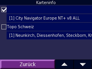

    - Hat man eine topografische Karte auf dem Nüvi installiert, empfiehlt sich ein Blick auf Tipp 57 "Das Bundesstaaten-Problem"!

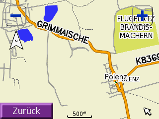

  • Problem: Ein tolles Feature aller Garmin-Navis ist vielen gar nicht bekannt.
    Tipp: Auf Garmin-Geräten findet sich neben den installierten Karten auch die so genannten Basemap. Das ist ein Verzeichnis größerer Orte und wichtiger Verkehrswege, das über das normale Kartenmaterial hinausgeht. So ist z.B. bei europäischen Nüvis nicht nur Europa drauf, sondern auch der äußerste Westen Russlands, Afrika sowie der Mittlere Osten. Sie umspannt den Bereich zwischen dem 30. Längengrad (West) und dem 60. Längengrad (Ost), sowie zwischen dem 60. Breitengrad (Süd) und dem 75. Breitengrad (Nord). Sie enthält Ozeane, Flüsse (Hauptströme) und Seen (größer als 77 km²), Hauptstädte und teilweise auch kleinere Städte, Autobahnen und Hauptverbindungsstraßen, politische Grenzen (Bundes- und Landesgrenzen) und große Flughäfen.
    Einfach mal probeweise unter Zieleingabe / Städte/Orte / Eingabe den Namen "Baghdad" eintippen - es klappt! Unter Zieleingabe / Adresse sind Städte außerhalb des normalen Kartenmaterials nicht auffindbar!
    Zusatztipp: Von Garmin gibt es auch eine "World Wide Basemap" für den iQue 3600 auf der Garmin-Homepage kostenlos zum Download. Laut dem Support der Schweizer Niederlassung hat Garmin keine rechtlichen Einwände, die Karte auf den Nüvi zu transferieren - "sonst würde man sie ja nicht gratis auf die Homepage setzen". Achtung: Nach dem Download nicht per Doppelklick öffnen, sonst wird die Installationsroutine für den iQue gestartet. Stattdessen mit einem Entpacker wie z.B. WinZip öffnen und die Datei "gmapbmap.img" aus dem Ordner "Worldwide" auf den Desktop ziehen. (Danke an moerschsuj für den Link!)
    Wie wird die World Wide Basemap "installiert"? Einfach im Garmin-Ordner auf dem Gerät die Datei "gmapbmap.img" gegen die gleich benannte Map austauschen oder sie, wie in Tipp 74 beschrieben, erst in "gmapsupp.img" umbenennen und dann als Ergänzung zur vorhandenen "gmapbmap.img" aufs Gerät kopieren. Vorher empfiehlt sich eine Sicherung des alten Files! Auch beachten, dass die World Wide Basemap 32 MB groß ist (gegenüber 6 MB der Europa-Basemap). Also überprüfen, ob genug freier Speicherplatz verfügbar ist!
    Achtung: Beim StreetPilot 550 ist das Überspielen einer Basemap gelungen; für die anderen Modelle kann noch kein Okay gegeben werden.
    Auf dem Foto gut zu sehen: der Übergang zwischen der NT-Karte und der Basemap.

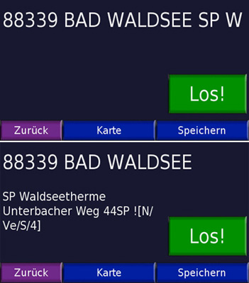

  • Problem: Man will z.B. an den Baggersee, weiß aber die Adresse nicht. Wie soll man das Ziel eingeben?
    Tipp: Ganz einfach! Im Hauptmenü statt "Zieleingabe" die "Karte" aufrufen und darauf tippen; sie schaltet auf 2D-Sicht um, wenn man im 3D-Modus war. (Gleiches erreicht man auch über Zieleingabe / Auf Karte suchen; dauert aber länger). Zoom mit "-" optimieren, zum Baggersee scrollen (die Karte mit dem Finger "ziehen") und das Ziel mit einem Tippen auf das Display definieren. Dann nur noch "Los" drücken. So lassen sich auch Ziele schnell bestimmen, die jenseits der Straßen liegen; den letzte Streckenabschnitt zeigt der Nüvi dann als Luftlinie an.
    Beim StreetPilot funktioniert das nur über Zieleingabe / Auf Karte suchen!
    Achtung: Der Zielpunkt wird automatisch als dreistellige Zahl in den Favoriten abgelegt. Dort kann man ihn umbenennen, wenn man das Ziel dauerhaft archivieren will, ansonsten löschen.
    2 Mal editiert, zuletzt von MadMike ()
  • Problem: Keines; es handelt sich um eine Zweckentfremdung, die aber Spaß macht! :D
    Tipp: Seit Firmware 3.3 ist auch Geocaching auf und mit dem Nüvi möglich!
    Häh? Geocaching? Was'n das? Wer so fragt, kann sich hier über dieses moderne GPS-Hobby informieren (Opencaching.de ist zudem die m.E. beste deutsche Geocaching-Site).
    Eingeweihte lesen weiter:
    Für die Koordinaten unter Zieleingabe / Koordinaten wählen und selbige eintippen (4 Formate sind unter "Format" möglich, hierzulande gebräuchlich ist das 2. in der Liste). Dann mit "Weiter" zum nächsten Menü, aber nur auf "Los!" klicken, wenn man erst einmal an das Ziel heranfahren will!
    Ist man bereits vor Ort, im Hauptmenü unter System / Route / Fahrzeugtyp den Fußgängermodus aktivieren! Falls keine befestigten Straßen vorhanden sind, empfiehlt sich zudem ein Umschalten auf "Luftlinie" in der Routenpräferenz (selbes Menü). Und wenn man schon dabei ist, kann man auch das evt. geladene Autochen unter System / Karte / Fahrzeugtyp gegen den Pfeil austauschen, sonst sieht das albern aus.
    Hat man den Cache als Favorit gespeichert, sieht man ihn auf der Karte (auch in 3D) und kann sich dorthin begeben. Beim StreetPilot ist keine Koordinateneingabe möglich, man kann aber die Caches als Wegpunkte mit MapSource erstellen.
    Ein Manko ist jedoch die schlechte Detailgenauigkeit der normalen Straßenkarte. Abhilfe schafft hier nur eine topografische Karte, wie sie optional für den Nüvi zu haben ist. Die wird mit MapSource auf das Gerät oder die SD-Card übertragen und unter System / Karte / Karteninfo zugeschaltet. Bis Firmware 4.2 konnte man die NT-Karte im Gegenzug getrost abschalten, da sie zum Routen nicht genutzt wurde. Das ist ab 4.2 anders: Nun kann die City Navigator NT im Hintergrund mitlaufen, da auf ihr geroutet wird. Dabei sieht man auf dem Screen nur die Topo-Karte, deren Wald- und Fußgängerwege aber nicht ins Routing einbezogen werden.
    Zusatztipp: Damit der Nüvi outdoor besser in der Hand liegt und/oder sicher um den Hals hängt, kann ich die Tasche empfehlen, die moerschsuj entwickelt hat und selbst genäht für 20 Euro anbietet.
    Hinweis: Geocachen mit dem Nüvi kann kein vollwertiger Ersatz für spezialisierte Garmin-Geräte sein, die mit Kompass und Fadenkreuz sehr viel genauer ans Ziel führen! Aber bei einer Empfangsgenauigkeit von durchschnittlich 4 m ist der Cache durchaus zu finden.

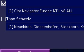

    Edit: Hier zum Vergleich die Ansicht einer normalen NT-Karte und der Topo-Karte:
