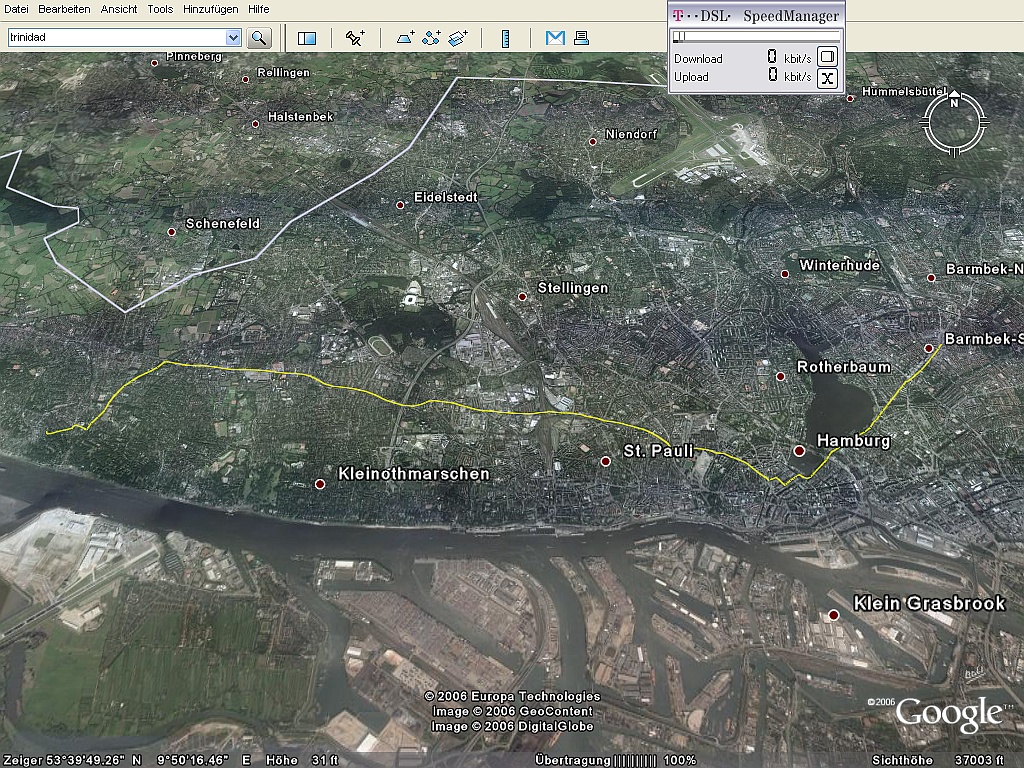

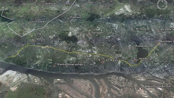

    bis gestern habe ich immer erfolgreich mit MN|5 direkt geloggt und einwandfreie Routen erhalten, die ich in Google-Earth fehlerfrei darstellen konnte.
    Um auch mal ein Log mit I-Go erstellen zu können, habe ich heute das erste Mal Serilot von glopus in Betrieb genommen. Doch beide Logs sehen beschissen aus im Google Earth.
    Vielleicht kann sich mal einer der "Alfreds" und "Charlies" :D die beiden Logs anschauen, was da schief gelaufen ist.
    Parallel zur Erstellung von Log 1 lief I-Go, parallel zur Erstellung von Log 2 lief N|5. Beides über den virtuellen Port COM4.

    Hallo Michi,
    was findest Du denn da daneben? Sieht für mich stinknormal aus.
    Original von karomue
    Hallo Michi,
    Echt? ?(
    ich habe es mit NHTop50Trans (oder wie das heisst) nach Google Earth konvertiert, uind da dreht sich gleich der Erdball Richtung anderer Kontinent :-D) :-D)
  • Nachtrag: muss ich in dem Umwandlungsproggi eventuell ein anderes Eingabeformat auswählen? Habe immer MN gewählt wegen der Endung txt, und weil für mich sowieso alles gleich aussieht :D
    Original von HSVMichi
    Echt? ?(
    Ganz echt. :]
  • Hmm - jetzt gehts auch - super! :) (habe wohl 'ne andere Log erwischt).
