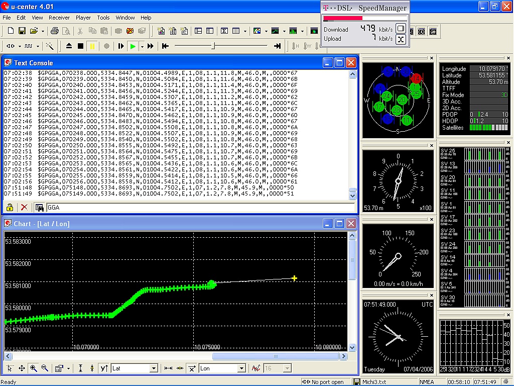

    u-center gestartet, lat-lon als Visualisierungsfenster, Unterbruch gezoomt, Textfenster dazu, GGA gefiltert, in die Gegend des Unterbruchs "gefahren", langsam weiter bis Sprung zum 2. Parkplatz kommt.
    Geht auch mit GPSLog, dort in den ersten Zeilen ziemlich rechts nach Zeitanomalie schauen, sollte nur eine dabei sein. Dann in der 2. Spalte diese suchen, darüber/darunter ist der Sprung. Die Zeitanomalieen sind in der 2. Spalte grün markiert.
    Mit einem Editor sucht man sich leider zu Tode.
    Wenn Du zu u-center mehr wissen willst, lass es mich wissen.
    Und ja, natürlich, UTC-Zeit.
    Und noch ein ja: teilen. Die meisten Visualisierungsverfahren _ GE so wie auch TTQV - verbinden zwei aufeinander folgende Koordinaten einfach mit einem Strich. Das führt z.B. bei Unterbrüchen zu wilden Sprüngen quer über den Bildschirm.

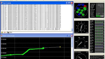

    Du gehst wie üblich über Öffnen und klickst Dein log File an. Nun musst Du noch auswählen, was Du für eine Auswertung willst.
    Wähle mal View/ChartView - das ist auch ein Icon - und stelle unten bei den beiden Rollbalkenfeldern - wie in meinem Bild - links lat und rechts lon ein.
    Dann klicke noch auf die beiden Felder rechts daneben, die Striche mit den Pfeilen an den Enden. Damit öffnest Du das Anzeigefenster optimal für den Track.
    Nun klicke in der Kopfzeile auf den Rollbalkenpfeil rechts neben dem großen grünen Pfeil und wähle fast. Dann sollte sich schon was tun, wenn nicht, ist Stop - das ist das Icon mit den beiden gelben Strichen - aktiviert. Drau klicken, dann läufts wieder.

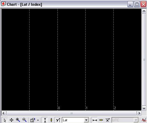

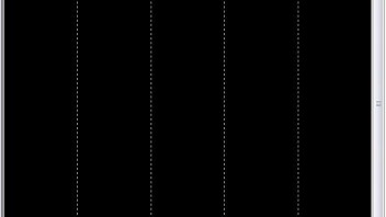

    Da haperts schon - habe nicht wie Du zwei Auswahlfenster - und wie schon gesagt: nach dem Öffnen des txt-Files passiert nichts (auch keine Meldung).
    Original von karomue
    Wenn Du soweit bist, melde Dich wieder....
    Ich melde mich schon an dieser Stelle, wo ich nicht weiter komme :-D)
    PS: Bild entstand, als ich Datei bereits geöffnet habe
