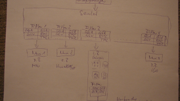

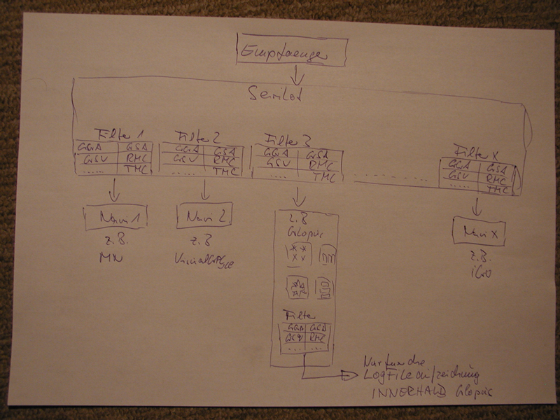

    Hallo Michi
    Die geaenderte spgps.ini haette ich gerne mal gesehen.
    Du redest von LogFunktion in Glopus, ich von der LogFunktion in SeriLot.
    Du redest von der Filterfunktion in Glopus, mit der man einzelne NMEA-Protokolle deaktivieren kann. Die gelten aber nur fuer Glopus selbst. Ich rede von der Filterfunktion in SeriLot mit der ich einzelne NMEA-Protokolle UND das ganze dazu noch fuer einzelne Programme definieren kann.
    Der "Filter" in Glopus wirkt nur auf Glopus, das Navi erhaelt immer die gesamten NMEA-Daten.
    Der Filter von SeriLot zieht fuer die eingestellten Programme.
    Hallo H.-J.
    Wir sollten Michi uebereden in BadHonnef mit uns beiden zusammen einen Glopus/SeriLot-Workshop abzuhalten. Wie waere es?
    Original von HSVMichi
    Ich werde immer verwirrter.
    Ok, eine klare Frage, bitte um Antwort im selbigen Stil :D
    Was muss alles angehakt sein, wenn ich will, dass der Filter zum Tragen kommt (um TMC-Meldungen abzufiltern)?
    Hallo Michi
    Das geht nur mit SeriLot, wenn die Auswirkungen auf andere Naviprogramme wirken soll. Mit Glopus kannst Du zwar das mittels Glopus aufgenommene LogFile beeinflussen, aber eben auch nur genau dieses LogFile. Willst Du anderen Navuiprogrammen den TMC-Anteil wegfiltern, geht das NUR ueber SeriLot
