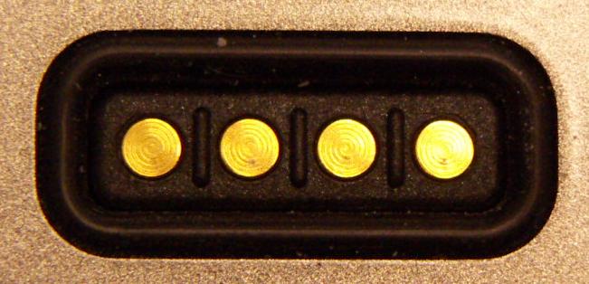

  • Ich habe mal versuchsweise einen Gummistreifen von 12 x 40 mm, 1 mm dick, in der Halterung zwischen Rechteckausschnitt und Scharnier eingeklebt.
    Dadurch wird der TTR fester an die Kontakte gepresst.
    Ohne Gummistreifen kann man wenn man mit der Hand am TTR etwas wackelt und seitlich zwischen Halter und TTR hineinsieht, sehen, wie der Kontakt unterbrochen wird.
    Bei der Probefahrt funktionierte das Gerät nun einwandfrei, ohne Aussetzer, Reset, Ein und oder Ausschalten.

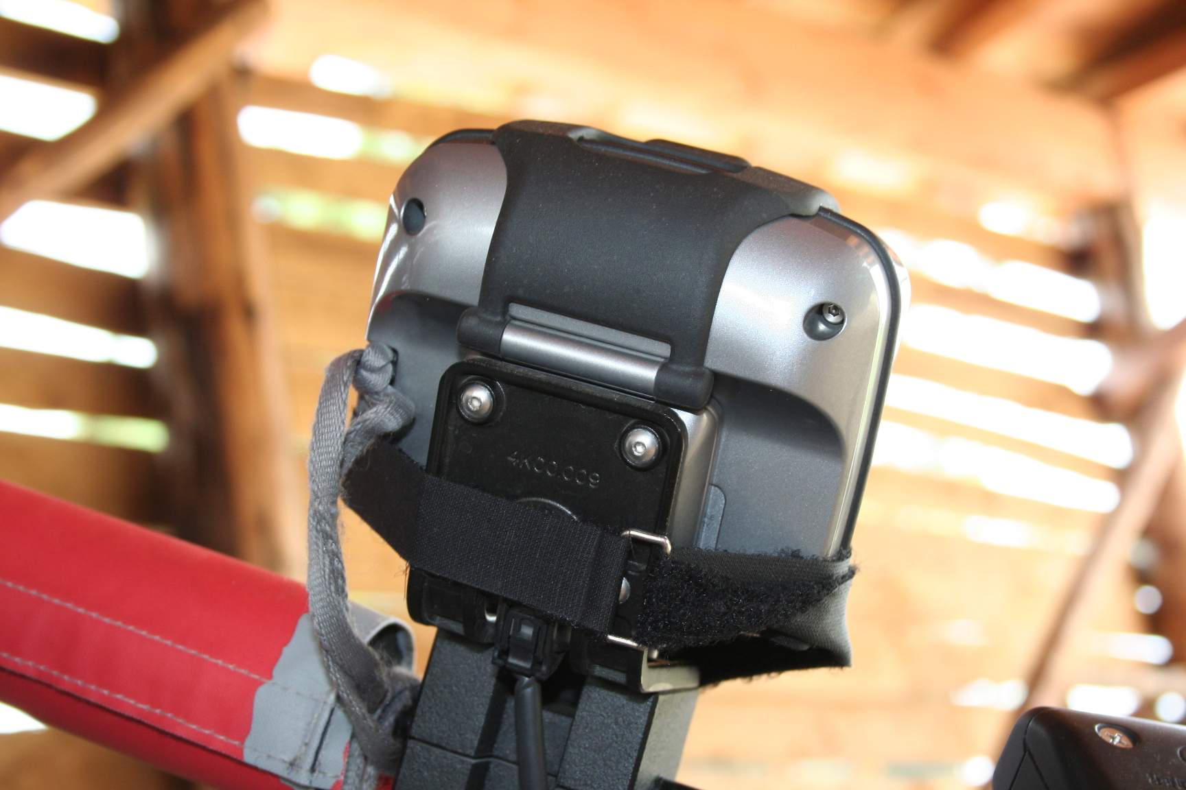

    haste davon mal ein Bild?
  • Hallo Bangkok,
    Ja, wuerde mich auch interessieren, wo der Gummistreifen genau eingeklebt wurde. Habe bisher noch keine Probleme mit dem TTR, Deine Loesung koennte aber im Falle eines Falles eine schnelle, zeitweilige Hilfe sein.
    Gruesse aus Fernost - Rolf
    Original von bangkok
    ich hoffe, daß man den schwarzen Gummi auf dem schwarzen Plastik erkennen kann
    ja super zu erkennen - Danke

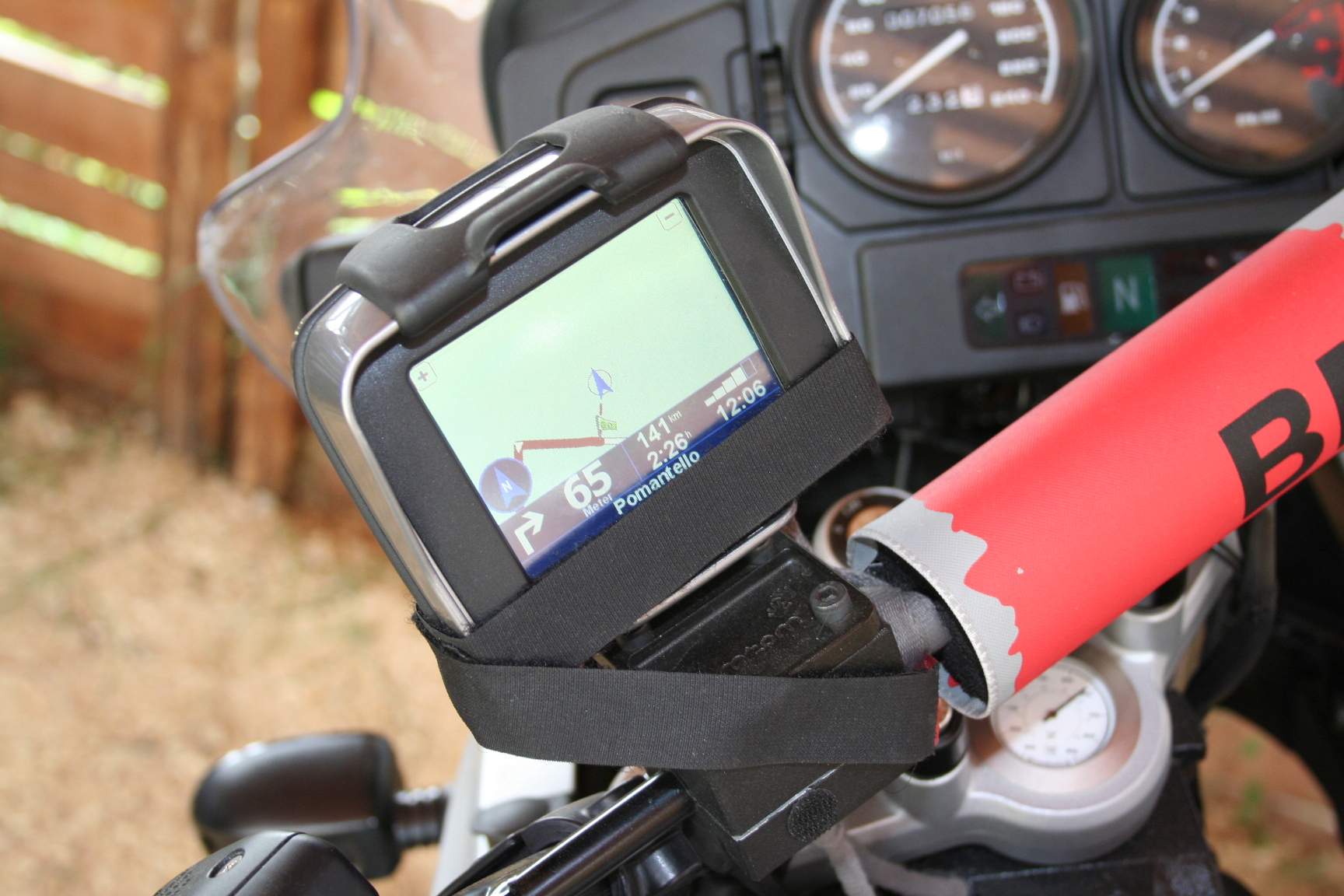

    habe am WE den TTR bei einer ca. 900 km langen Moppettour getestet.
    Fazit:
    er wurde schon nach der hälfte der KM nicht mehr richtig geladen und er ist mir 4 mal aus der Halterung gefallen.
    Hatte ihn aber "dank dieses Forum" mit einem Band gesichert.
    Das Problem ist wohl das er zu stark in dem Halter wackelt, also Vibrationen ausgesetzt ist,
    lag aber auch mit an meinem Provisorischen gebautem Halter !
    Dennoch bin ich zufrieden mit dem Gerät , ob mit oder ohne Headset war die Routenführung gut .
    Achja,
    habe das Gerät mit Halter gestern bei Louis getauscht und nu bau ich mir einen
    neuen vibrationsarmen Halter !

    ich habe in den vergangenen Wochen, sowohl im Auto als auch auf dem Motorrad, einige tausend Kilomenter abgespult. Sowohl im Auto als auch auf dem Moped benutze ich die Halterung zusammen mit Ram-Mount.
    Fazit: Die Halterung die ich zugekauft habe, hat deutlich mehr Kontaktschwierigkeiten.....oder ist es im Auto einfach ruihiger? Schüttelt es nicht so wie auf dem Moped? Haben die Kontaktstifte mehr Gelegenheit auf dem Moped sich wieder in Position zu bringen....? Ich weiss es nicht. Jedenfalls habe ich im Auto oft Aussetzer, auf dem Motorrad kaum. Allerdings- Gerät wieder ein wenig hin- und hergerückt .... dann ist ruhe....jedenfalls bei mir...
    Zugegeben, all das ist unbefriedigend. Ich finde das Gerät trotzdem spitze und die Lösung mit dem Gummistreifen gefällt mir auserordentlich gut.....werde es auch ausprobieren....muss allerdings noch etwas warten, bin auch gerade in Fernost...;-)
