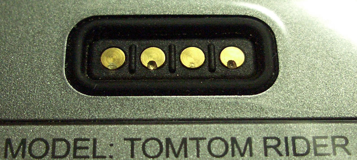

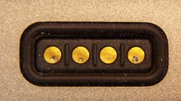

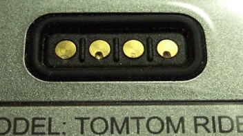

Und so sehen "meine" Kontakte nach ca. 600km aus (VS1400):
echt übel

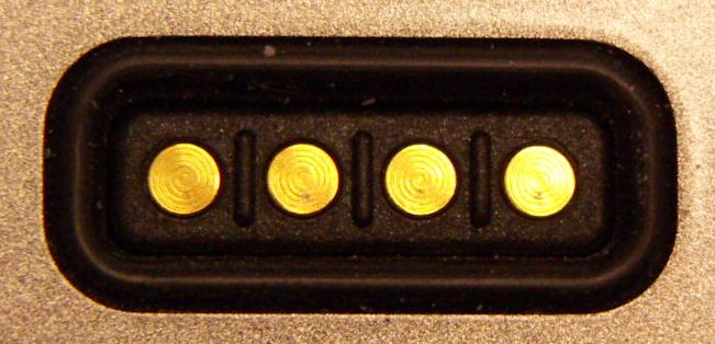

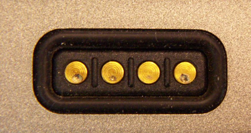

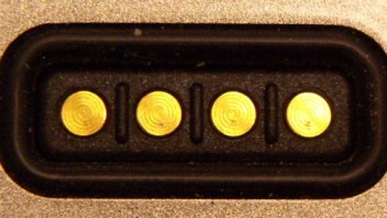

Auf den Fotos meine Kontakte am 24.04.2006 und vier Monate später am 28.08.2006. Ich werde meinen TTR wohl auch bald einschicken müssen... X(.

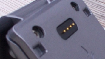

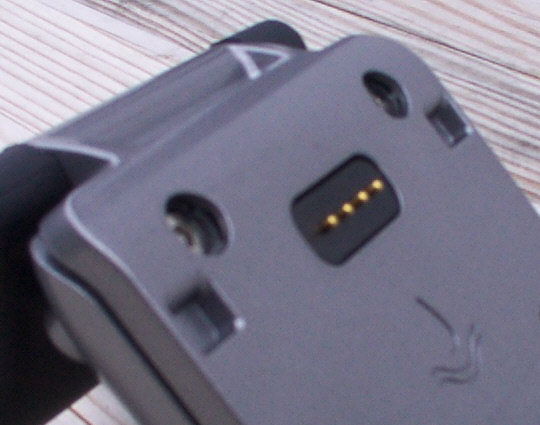

Ich habe an der Halterung meines TTR ausgebrochene Schrauben an den beiden oberen Gehäusebohrungen festgestellt (siehe Bild).
Hat jemand ähnliche Schäden feststellen können?
Dies ist übrigens nicht die erste Halterung mit den Schäden. Die nach Reklamation zugesandte zweite Halterung hat das gleiche Problem.
Wer kann mir die E-Mail-Adresse von TomTom mitteilen, die sollen über die schlampige Arbeit ihrer Qualitätssicherung in China ruhig informiert sein!
