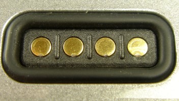

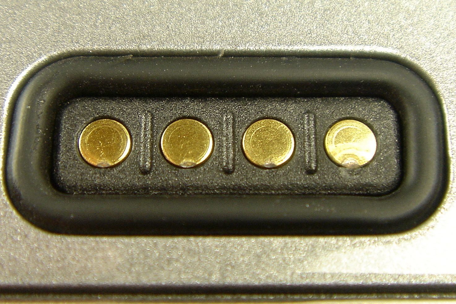

  • So, nun ist mein TTR auch soweit.
    Lochfraß bei bisher ca. 5.500 Km auf einem Vierzylinder
    = minimal am unteren Rand der Kontakte.
    Lochfraß nach nur ca. 500 Km auf einem Zweizylinder (am Zweithalter)
    = stark ausgeprägt im unteren Drittel der Kontakte.
    Kontaktprobleme bis zum mehrfachen ausgehen während der Fahrt.

  • Mein Rider fing nach ca. 1000 km an, sich selbständig aus- und einzuschalten. Ich fahre eine Kawa VN2000, montiert ist der Rider am rechten Lenkerende mit dem originalen Befestigungssatz von tomtom (zwei Schrauben am Gasgriff, Kugelkopf, Montagewinkel) Auf der Fahrt Hamburg - Bodensee bei Regen hatte ich bestimmt 25 Ausfälle. Besonders bei runterbremsen aus höheren Geschwindigkeiten schaltete der Rider regelmässig ab. Er ist im Hauptscheinwerfer mit dem Standlicht verkabelt, welches brennt, solange die Zündung eingeschaltet ist.
    Nachdem ich diesen Thread nochmal gelesen habe, habe ich die Kontaktflächen hinten am Rider untersucht. Anhand der Abdrücke kann man deutlich sehen, dass die Stifte die Kontakte nur am unteren Rand berühren. Leicht vorzustellen, dass bei Vibrationen oder G-Kräften (bremsen) der Kontakt unterbricht.
    Ich werde jetzt erstmal den Vorschlag von bangkok umsetzen und einen Gummistreifen einlegen, der den Rider tiefer in seine Halterung drückt. Melde mich dann mit den Ergebnissen nochmal.
