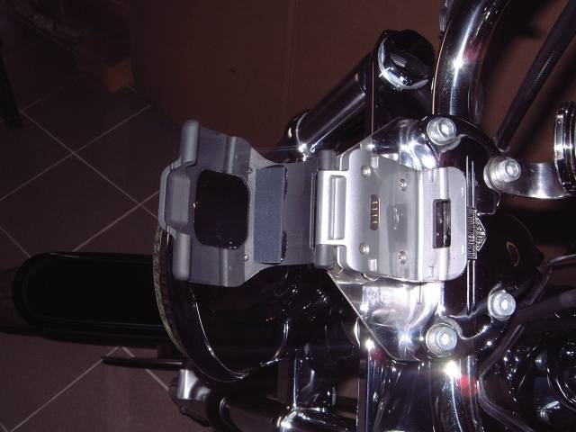

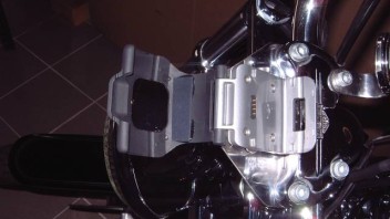

  • Ich habe mal versuchsweise einen Gummistreifen von 12 x 40 mm, 1 mm dick, in der Halterung zwischen Rechteckausschnitt und Scharnier eingeklebt.
    Dadurch wird der TTR fester an die Kontakte gepresst.
    Ohne Gummistreifen kann man wenn man mit der Hand am TTR etwas wackelt und seitlich zwischen Halter und TTR hineinsieht, sehen, wie der Kontakt unterbrochen wird.
    Bei der Probefahrt funktionierte das Gerät nun einwandfrei, ohne Aussetzer, Reset, Ein und oder Ausschalten.

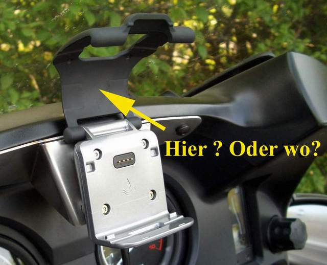

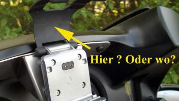

    haste davon mal ein Bild?
  • Hallo Bangkok,
    Ja, wuerde mich auch interessieren, wo der Gummistreifen genau eingeklebt wurde. Habe bisher noch keine Probleme mit dem TTR, Deine Loesung koennte aber im Falle eines Falles eine schnelle, zeitweilige Hilfe sein.
    Gruesse aus Fernost - Rolf
    Original von bangkok
    ich hoffe, daß man den schwarzen Gummi auf dem schwarzen Plastik erkennen kann
    ja super zu erkennen - Danke
