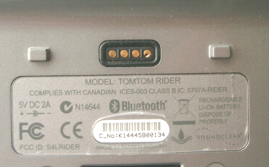

habe mir heute mal die Mühe gemacht und den Abschaltkontakt heraus gefunden.
Den 2.Kontakt wenn man von hinten auf den ausgebauten Rider schaut habe ich mit Tesafilm überklebt .
Somit wird der Rider nicht mehr automatisch aus und eingeschaltet.
Das Aufladen des nun von Hnd eingeschalteten Rider funktioniert aber dennoch.
Nun muß ich den Kontakt aber noch irgendwie abklemmen da der Tesafilm auf Dauer wohl durchscheuert.
Gruß Rolleropa

Also, habe gerade die Kontakte überprüft. Der rechte hat einen ordentlichen Abdruck.
Die Halterung als solches halte ich für einen Witz. Touren auf schlechter Wegstrecke würde ich ohne zusätzliche Sicherung nicht machen.

das ein und aussschalten während der fahrt kenne ich.ich habe den ttr hinter der scheibe über dem tacho/drehzahlmesser mit der originalhalterung montiert (gs 1100).
nun stand bei schneller fahrt die halterung an der scheibe an, was dazu fürhte dass der ttr von den kontakten weggedrückt wurde. dann interpretierte der ttr das eben so wie wenn die zündung aus wäre und schaltet sich somit ab.
seit ich die halterung etwas nachjustiert habe funktioniert es einwandfrei. der akku hält ja ca. 4 bis 5 stunden, also darf der ttr auch bei kurzer unterbrechung seitens der stromversorgung nicht ausgehen. aber wenn er von der halterung keinen strom bezieht kann ich meinen ganz normal über den ein-schalter einschalten, so wie wenn ich ihn im auto habe (also ganz ohne stromversorgung).
ist der akku allerdings leer oder beinahe leer (was man ja nicht bemerkt wenn der strom öfters unterbrochen wird) dann geht er natürlich auch bei kurzen stromunterbrechungen aus - vorausgesetzt die auschaltautomatik über die zündung schaltet ihn nicht ab.
