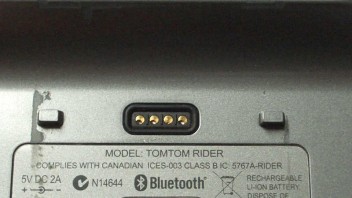

    Ich bin auch etwas überrascht über die tiefe Einkerbung, die auf dem Foto von "WernerMg" zu sehen ist. Bei mir sind nur ganz feine, kleine Punkte auszumachen.

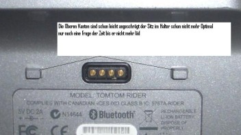

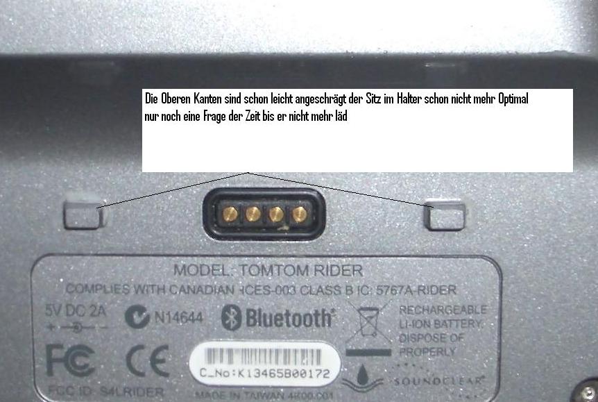

  • das die strom versorgung nicht funktioniert kann auch an folgendem liegen habe das zu tomtom geschickt:
    hallo ich habe festgestellt das die beiden pins auf der rückseite meines riders an den oberen kanten schon leicht abgeschrägt sind,(man erkennt die abnutzung auch daran das der klarlack abgelöst ist)schon jetzt ist der feste sitz schon nicht mehr optimal,ein kollege von mir hat dasselbe problem mit seinem rider da ist die abnutzung schon weiter fortgeschritten und der kontakt zum laden funktioniert nicht mehr,da es bei mir nur noch eine frage der zeit ist bis die beiden pins soweit abgenutzt sind das meiner auch nicht mehr funktioniert (jetzt erst 1300 km gefahren mit rider)meine frage : da es in meine augen ein konstruktionsfehler ist der in vielen foren bemängelt wird (ebenso wird ihre lasche abwigelung sehr stark kritisiert ich würde mir darum einmal gedanken machen da die meisten leute die sich eins kaufen wollen sich in diesen foren schlau machen )und es wie gesgt nur noch eine frage der zeit ist bis es auch bei mir soweit ist möchte ich gerne wissen wie tomtom gedenkt diesen mangel abzustellen nur mit einer auswechslung kann es ja nicht getan sein da der schaden ja immer wieder eintritt vielen dank im voraus für ihre mühe , anbei ein bild mit den pins wenn sie genau hinsehen werden sie die abnutzung sehen

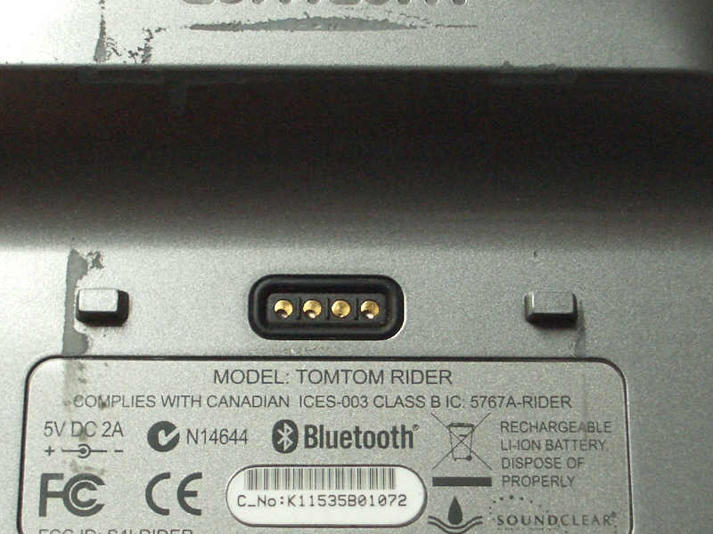

  • Hi zusammen,
    nach nun ca. 7.000km hat mein TTR endgültig den Geist aufgegeben und ist nun zurück in seiner holländischen Heimat :gap
    Bin mal gespannt, was TT dort nun entscheidet.
    Zum Schluß sah er so aus (Bild).
    Zu erkennen ist die Abnutzung des TTR am Gehäuse und auch bei den Kontakten. Der TTR wurde zum Schluß in der Halterung gar nicht mehr geladen.
    Am letzten WE war ich dann noch ein paar km im Regen unterwegs. Nach ein paar Stunden (schon wieder in der Sonne) fing dann der TTR an wild sich selbst zu bedienen, dh der Touchscreen war nicht mehr zu bedienen, nahm aber alle 1-2 sec Menüwechsel vor.
    Naja, ich dachte mir wenn Wasser rein geht, geht´s auch irgendwie wieder raus. Ich ließ also den TTR 3 Tage mit offener Klappe liegen. Zustand jetzt: der TTR ist zwar an und empfängt, läßt sich aber auch nach Reset nicht mehr bedienen. ==>KO!!
    Bin mal gespannt wie lange der Wechsel dauert. TT wollte nur das Gerät ohne SD und Halterung haben, obwohl ich mehrfach auf den vermutlichen Zusammenhang Gerät/wacklige Halterung hingewiesen habe.

    Nun habe ich gestern von einem Freund einen nigelnagelneuen, noch nie benutzten DockingShoe bekommen und ihn angeschlossen, Ergebnis: Nach ca. 70 Kilometern Fahrt mit dem Bike, habe ich den gleichen Salat wie mit meinem eingeschickten Teil! Bei meinem eigenen Halter hat es übrigens auch nur ca. 100 km gedauert bis es los ging und ich kann trotzdem schon kleine Abdrücke von den Pins im unteren Bereich der Plättchen am TomTom erkennen!

    habe jetzt den neuen Docking Shoe und Rider seit ca. 600 Km (nichtmal eine Woche) im Einsatz. Der Rider läßt sich so gut wie gar nicht mehr in der Halterung aufladen. Die "Löcher" in den Kontaktfeldern am Rider sind jetzt schon recht groß. Man braucht keine DigiCam mehr um sie sichtbar zu machen.
