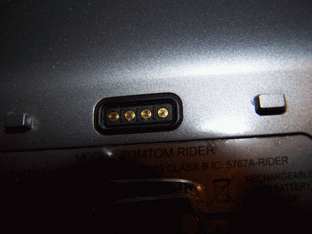

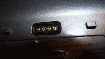

    also ich hab das Problem bis letzte Woche mit dem an.- bzw. ausschalten wärend der Fahrt auch gehabt. Nach dem Tip mit dem Digiapparat, habe ich zwei Löcher bei den beiden Kontakten in der Mitte endeckt. Gefahren bin ich bis jetzt ca. 2000 - 3000 Kilometer.
    Habe dieses Probem ausführlich dem Support von TomTom geschildert. Sie haben das ganze an das "Level 2" weitergeben.
    In der Zwischenzeit wollte die meinen Docking Shoe (Halterung) haben. Diesen habe ich gestern zurück bekommen. Angeblich repariert. Was die daran gemacht haben, weiß ich leider nicht.
    Werde das ganze jetzt ausführlich testen. Falls das Problem wieder auftritt, werde ich TomTom nerven.
    Dieser Wackelkontakt ist auch bei einem Freund aufgetreten. Bin mal gespannt, wie das weitergeht.

    zum Thema Datenübertragung CAN: der CAN Bus ist nicht dazu konzipiert, Energie zu übertragen. Die beiden CAN Leitungen haben (im High speed mode mit 500kHz) entgegengesetzte Spannung, d.h. wenn eine Leitung Plus führt, hat die andere Minus (gegenüber Masse gemessen).
    Ich nenne leider (noch) keinen TomTom mein eigen. Drum muß ich mal spekulieren.
    Ich gehe auch mal davon aus, dass Ihr euer Navi über Bordnetzdose oder Direktverbindung auf die 12V Versorgung angeschlossen habt (Da liegt aber kein CAN drauf). Da die Verbindung normalerweise nur 2-adrig ist, dürften die beiden übrigen Pins an der Halterung / TomTom wohl der Erkennung dienen, ob er sich in der Motorrad oder Autohalterung befindet und ob die Anzeige dementsprechend mit den 6 bzw. motorradspezifischen 4 Bedienfeldern dargestellt wird. Üblicherweise erfolgt sowas über eine banale Kurzschlussbrücke (ggf mit Multimeter an der !nicht an die Versorgung angeschlossenen Halterung nachmessen. Ein Abkleben der beiden "nicht Versorgungspins" würde damit die Anzeige mit den 6 Bedienfeldern bewirken.

  • Letzten Sonntag habe ich mir den TTR eines Bekannten ausgeborgt und er hat problemlos in meiner Halterung funktioniert. IMHO kann es daher eigentlich nur mehr am Gerät selber liegen. Mein TTR "erkennt" mittlerweile auch die Halterung nicht mehr, d.h. er schaltet sich nicht mit der Zündung ein bzw. aus, wird nicht geladen und wechselt auch nicht auf das "Motorrad-Menü" (u.a. ohne Telefon-Funktion).

    2. nachdem ich heute die ca. 4.500km mit dem Rider voll gemacht habe, wird der TTR so gut wie gar nicht mehr geladen. Konkret: nach ca. 5h ist der TTR akkumäßig erschöpft. Die gute Nachricht dabei ist, dass sich durch den fehlenden Kontakt der TTR sich auch nicht mehr ein-/ausschaltet
    Wie in meinem letzten Beitrag beschrieben, liegt es daran, dass durch die Kombination von nicht ganz spielfreier Halterung und sich gegenseitig abarbeitender Kontaktflächen nun kein Kontakt mehr zwischen TTR und Halterung besteht.
    Abhilfe kann auf Dauer nur durch eine Änderung der Kontaktflächen und der Halterung geschehen.
