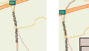

    Die "New Feature" liste ist zwar im wesentlichen auf die Kartenansicht eingeschränkt, kann sich aber meiner Meinung nach trotzdem sehen lassen:
    - bis zu 4 Kalibrierungspunkte
    - schnelleres Laden der Karte
    - wesentlich bessere Kartenskalierung
    - optionale POI Icon Skalierung
    - optionale Drehung der Karte in Fahrtrichtung
    - optionale perspektivische Darstellung
    - noch nicht 100% perfekt: Glopus rechnet auch Einzelkarten wieder zusammen auch, wenn diese verschiedene Maßstäbe haben
    - Hotkey "MN und Glopus beenden" schließt auch POI-Warner
    Und so soll's aussehen (zum Vergleich die gleiche Karte skaliert mit der alten Version):
    [Blockierte Grafik: http://www.glopus.de/images/vorschau1.15.png]

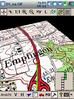

    funktioniert gut.
    Können die 'professionellen Programme' das eigentlich auch? :D

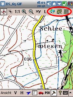

    Die Zuordnung der Buttons, Menüpunkte, und Hilfetexte bei langem Antippen passt noch nicht.
    Menü Ansicht -> Extras -> Zeichne POIs ist verknüpft mit dem Button 'Fläche messen'
    Der Button 'Drehung der Karte in Fahrtrichtung' hat den Hilfetext 'Zeichne POIs'.
    Der Button 'perspektivische Darstellung' hat den Hilfetext 'Karte immer genordet'

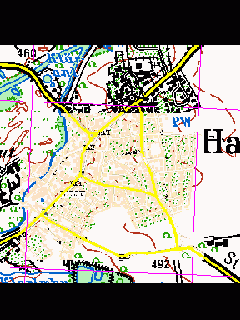

  • Moin Peter,
    kurze stationäre "Gehversuche" ohne POIs waren sehr positiv.
    Keine Probs mit XDA mini und FSC720, jeweils 2003SE.
    Leicht irritiert war ich zuerst beim Bild wie unten.
    Offenbar wird bei kleineren Zoomstufen eine andere passende
    Karte eingeblendet/angezeigt, wenn
    "Automatisch neue Karte laden" aktiviert ist.
    Muss mich d´ran gewöhnen. ;)
    Wolf
    ist übrigens Kombination von Top- und MS AR-Screenshots (kal.)
    *edit*
    eben vergessen:
    Die Scaler-Einstellung "genau" ist m.E. etwas "zu genau";
    gelegentlich schlechter zu sehen im Vergleich zu "schnell".

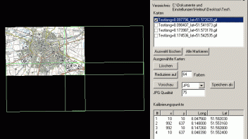

    Zu meinem Problem, dass Kacheln nicht nachgeladen wurden:
    Ich hatte in Glopus noch 26.000 POIs aktiv, das hatte ich vergessen.
    Nachdem ich die deaktiviert hatte klappt das Nachladen mit meinen 10x10Km Kacheln, von denen ich 100 in einem Verzeichnis habe.

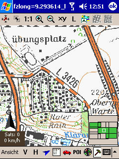

    Ich habe alternativ die Fläche in 5x5Km Kacheln erzeugt. Dann sind es natürlich 400 Kacheln, und damit ging das Nachladen gar nicht mehr.
    Ich hab nen Screenshot gemacht. Ich nenne ihn 'Am Abgrund' :D :D
    H.-J.
