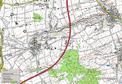

    Hast Du auch bei der Kartendarstellung was gemacht? Seit der neuen Version sind die Karten bei mir unscharf. Wenn ich bei der alten Version verkleinert hab, gab es irgendwann einen Zoommodus, der zwar kleiner war als 1:1 aber sehr scharf und eigentlich für mein VGA Gerät das 1:1. Jetzt ist es aber unscharf. Das Komische ist, daß die Anzeige erst scharf ist und dann unscharf wird. Die Scaler Einstellungen bringen auch nix.
    Das sieht ja wirklich schlimm aus! Sollte bei der "Hauptkarte" nie so aussehen. "Hauptkarte" ist die Karte, die ganz oben angezeigt wird. Wenn man aus dieser Karte herausfährt wird die nächste "Hauptkarte" ausgewählt. Solange man nicht dreht oder perspektivisch anzeigt, ist die Ausrichtung der Glopus Ansicht immer nach dieser Karte: 1:1 = Pixelgenau, beim Zoomen kann man die Filter wählen:
    schnell: entspricht nearest Filter
    genau: = Box Filter
    Bildschäftung: halt noch mit Zusatzfilter
    Bei der alten Version hat Windows das Scalen übernommen: In der Regel ist das kontrastreicher, zeigt aber wenig Details. Man kann sich streiten, ob das besser ist: Ich habe für den Fall der Fälle eine Scaleroption "aus" eingebaut, die wieder diesen Mode fährt.
    Bei "Nachbarkarten" kann das anders aussehen ("Nachbarkarten" sind die Karten, die nachgeladen werden, wenn die Ansicht über die Hautpkarte hinaus geht, also z.B. beim Scrollen):
    Die Scalierung erfordert evtl. dass die Karte um ein paar Grad gedeht werden muss und da gibt es keinen 1:1 Mode mehr (oder die Hauptkarte wäre nicht mehr scharf). Bei meinen Tests, war das Ergebnis aber immer noch Meilen besser, als es Dein Screenshot zeigt.

    Ich hab mir das jetzt nochmal angeschaut. Wenn ich eine Karte anschaue, dann werden bei QVGA Programmen ja die Pixel vervierfacht. So sieht die Karte bei 1:1 auch aus.
    Wenn ich 4x rauszoome, dann wird die Karte immer kleiner und ich bekomme dann eine "echte" 1:1 Darstellung. Die Karte ist dann auch richtig klar für 1sec. Wenn dann der Scaler einsetzt, dann wird die unscharf.
    Schalte ich den Scaler aus, dann ist es schlimmer. Dann fehlen bei Straßen Pixel. Wie wenn man halt was verkleinert und nur jeden 2. Pixel zeichnet.
    Dann hab ich mal den Trick mit Glopus.exe.0407.mui für VGA Geräte angewendet, damit ich Glopus im VGA Betrieb starten kann. Dann sieht die Karte so aus wie sie aussehen soll. Leider sind die Karten Icons oben dann zu klein und die Icons bei der POI Auswahl. Sonst wär aber dann alles optimal.
