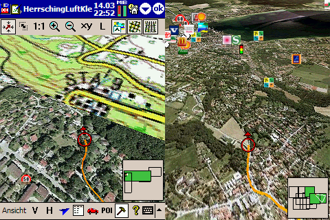

    Ich habe die Kachelauswahl noch mal überarbeitet, den Parallelbetrieb mit MN ermöglicht, eine "Scaler aus" Mode eingefügt, der dem alten Verhalten nahe kommmt und eine neue Version gelinkt:
    http://www.glopus.de/history/SetupGP.1.15.2.exe
    Scrollbar habe ich übrigens entfernt, da das bei den ganzen gedrehe keinen rechten Simm mehr macht. Dafür gibt es dieses kleine Übersichtsfenster, in dem man schnell an eine neue Position springen kann. Wenn das auf einer nicht geladenen Kachel liegt, muss man natürlich etwas warten, bis die Kachel nachgeladen ist.

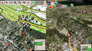

    Hier noch mal 2 Screenshots: Der eine zeigt wie auch Karten verschiedenen Types und Maßstabes zusammengerendert werden. Die andere ein Blick nach Starnberg.

    Diese Meldung kommt, wenn nicht mal mehr genug Speicher da ist, um einen Bildschirmpuffer anzulegen. Im allgemeinen sollte die Version kaum mehr Speicher brauchen als die alte, außer natürlich beim Laden mehrerer Kacheln.
