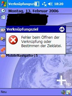

    mal ne Frage. Wenn ich die Twilight.exe direkt starte, kommt eine Fehlermeldung die auf ein paar Parameter hinweist. Dort sollte die .LNK Datei mit 30#"\....." anfangen. Die LNK Datei aus der Zip Datei fängt aber mit 16#"\....". Ist das so richtig?
    Noch eine Frage. Wenn ich die LNK Datei starte, tut sich da was? Sollte sich während des Startvorganges auf dem Display was tun?

    Hi Beowolf,
    Schalte mal die Helligkeit auf Maximum (Start -> Einstellungen -> System -> Beleuchtung) und starte TomTom, schalte auf Tag-Modus um und warte auf einen Fix. Der Fix ist nötig, die Helligkeitsregelung ist ja Standortabhängig. Notfalls tut's aber auch eine Routenvorführung.
    Anschließend starte Twilight.lnk. Und es sollte sich die Systemhelligkeit ändern und der Nachtmodus aktiviert werden.
    Die 16 am Anfang der Linkdatei spielt keinerlei Rolle. Es muß nur eine zweistellige Zahl da sein.

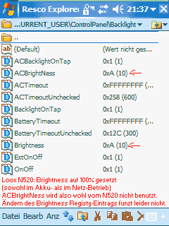

  • Also ich weiss nicht, was Dein Tool macht, aber ich hab mal mit Mortscript versucht selbst sowas in der Art zu proggen. Leider passierte bei dem folgenden Testscript auf meinem N520 schlichtweg garnichts...
    SetBacklight 1, 100
    Sleep 2000
    SetBacklight 10, 100
    Sleep 2000
    SetBacklight 60, 100
    Sleep 2000
    SetBacklight 100, 100
    Sleep 2000
    Exit
    Von daher würde mich interessieren, ob deine Twilight.exe bei irgendwem mit N500 oder N520 funktioniert...

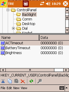

    mal was Grundsätzliches:
    Normalerweise gibt es einen Schlüssel "Brightness" in der Registry
    unter CurrentUser/ControlPanel/Backlight. Über den wird die Helligkeit
    gesteuert.
    Bei manchen PDA's gibt es zusätzlich noch "ACBrightness" welcher
    die Helligkeit bei Netzteilbetrieb steuert.
    ich hab eure Backlight Files analysiert ...
    Axim x5
    mal bitte in der Registry unter CurrentUser/ControlPanel/Backlight
    Änderungen vor und nach dem Verstellen der Beleuchtung
    die verschiedenen Werte beobachten und hier posten.
    Axim51
    müßte eigendlich laufen ... siehe x5 oben ...
    ipaq5550
    mal bitte den AutoModus auschalten, und nochmal testen...
    müßte gehen ...
    Bitte mal in der Registry den Key "AutoMode" beobachten
    wie der sich ändert wenn AutoMode abgeschaltet wird.
