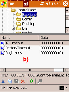

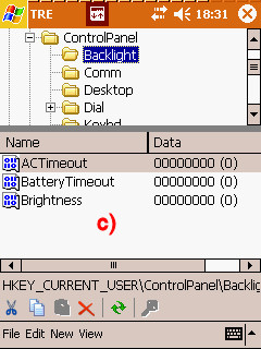

    Original von bill_gehts?
    Axim x5
    mal bitte in der Registry unter CurrentUser/ControlPanel/Backlight
    Änderungen vor und nach dem Verstellen der Beleuchtung
    die verschiedenen Werte beobachten und hier posten.
    kein Unterschied:
    a) Externe Stromvers. volle Helligkeit
    b) Externe Stromvers. min. Helligkeit
    c) Akku volle Helligkeit
    Achim

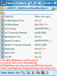

  • Hier die Ergebnisse des N520.
    Wenn man in der Registry per Hand die Werte ändert oder sie per MortScript(SetBacklight 10, 10) ändert, werden zwar die geänderten Registrywerte hinterher angezeigt, aber es passiert leider beleuchtungstechnisch garnichts. Vielleicht muss man anschliesend noch veranlassen, dass die vom System ausgelesen und verwendet werden, aber wie??? ein simples Aufrufen und wieder Beenden des nativen Helligkeitseinstellungsprogramms reicht leider nicht: Das zeigt nachwievor die alte Einstellung an, woher auch immer es die hat...
