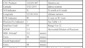

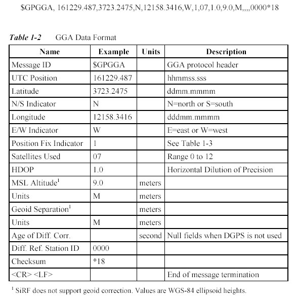

  • hier steht einiges im Thread, was nicht stimmt. Ich versuch das mal mit meinen Worten zu klären:
    1) es gibt Mäuse, die liefern einen Geoid-unkorrigierten Höhenwert in der GGA-Zeile (die Mehrzahl der Mäuse)
    2) es gibt Mäuse, die liefern einen Geoid-korrigierten Höhenwert in der GGA-Zeile
    Unabhängig von 1 und 2 liefern manche Mäuse die Geoidkorrektur in einem eigenen Feld, manche lassen dieses Feld leer. Und manche Mäuse schreiben in dieses Korrekturfeld den Wert Null rein !!!
    Also Chaos pur.
    Navigon zieht vom Höhenwert grundsätzlich 40 Meter ab - egal ob der korrigiert ist oder nicht. Um das Chaos, das im Korrekturfeld in der GGA-Zeile herrscht, kümmert sich Navigon gar nicht. Bisher ist diese Logig recht gut aufgegangen, da die Mehrheit der Mäuse wie gesagt einen unkorrigierten Höhenwert geliefert hat.
    Da jetzt vermehrt Mäuse mit korrigiertem Höhenwert kommen, zeigt Navigon bei diesen Mäusen ca. 40 Meter zu wenig an - denn keine Software der Welt kann erkennen, ob der Höhenwert der Maus korrigiert ist oder nicht.
    Die Softwarehersteller (nicht nur Navigon) wären deshalb gut beraten, wenn sie ihre Soft so einstellbar machen würden, dass vom Höhenwert ein (parametrierbarer) Wert abgezogen wird - oder halt nicht, je nach Maus.
    Es wäre auch falsch, auf den Korrekturwert zuzugreifen, denn der fehlt bei vielen Mäusen. Ozi und Pathaway machen das auf diese Art, das klappt aber nur bei Mäusen, bei denen die Korrektur geliefert wird - und das sind längst nicht alle.
    Puh, ich hoffe das war jetzt verständlich?
