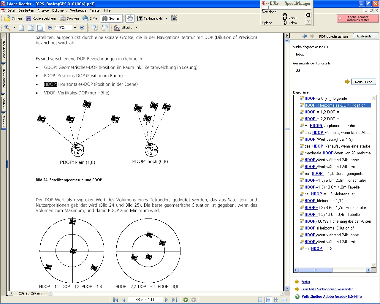

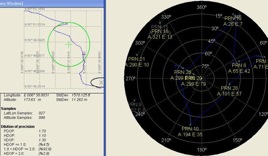

    Gute xDOP-Werte ergeben sich immer dann, wenn die "bespannte Flaeche" der SATs in Use moeglichst gross ist.
    Ja, gute HDOP-Werte fuehren sehr oft zu guten VDOP-Werten. Zur Veranschauung habe ich mal ein Bild angehangen. Wenn die SAT-Verteilung so gegeben ist, stimmen alle Werte. Warum? Weil einfach eine optimale Mischung aus tiefstehenden und hochstehenden SATs vorhanden sind. Bleiben wir mal beim HDOP-Wert, der ist recht gut, weil die "bespannte Flaeche", die man in dieser Betrachtungsweise erkennen kann, recht gross ist.
    Leider habe ich so auf die Schnelle kein Gegenbeispiel gefunden. Also ein wenig Hirnakrobatik. Stellt euch mal die SATs 8, 26, 28 und 29 als nicht vorhanden vor. Wenn ihr solche SAT-Verteilung vorfindet dann bleibt der HDOP-Wert gut, weil genuegend "bespannte Flaeche" abgedeckt wird. Der VDOP-Wert steigt allerdings dann an, weil eben fast nur tiefstehende SATs vorhanden sind. Wenn man sich die SAT-Verteilung in der Vertikalen anschauen wuerde (Bild gekippt), dann erkennt man das keine optimale Mischung vorhanden ist. Die SATs stehen dann wieder auf einer Linie (mehr oder weniger). Das bedeutet aber, das die "bespannte Flaeche" in der Senkrechten recht klein ist. Und die "bespannte Flaeche" in der Senkrechten ist fuer die VDOP-Werte zustaendig.
