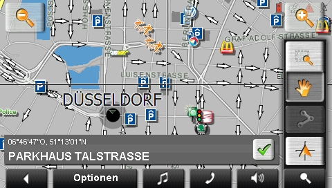

    @ mrbscreen: Du meinst aber nicht das Fadenkreuz in der Detailansicht, was man mit dem " grünen Haken" auf vielfällige Weise übernehmen kann oder?
  • bab: nein meine ich nicht. Was ich meine ist, dass während der Navigation, die nächste Navigationsanweisung auf der Karte dargestellt wird. Will heißen, dass an der Position in der Karte, wo die nächste Anweisung greift, die "orange" Route durch einen "roten" Pfeil überlagert wird. Dies kann könnte man auch noch auf die übernächste Anweisung ausweiten.
    Begründung: Es gibt oft Stellen, an der die Anweisung ungenau sind, durch mehrfach Kurven etc. Hier wäre es hilfreich auf einen Blick zu sehen, welche Stelle denn nun konkret gemeint ist.
