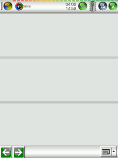

    Hi Navi*,
    seit einer Neuinstallation von Mobile Navigator kann ich im POI-Warner die Navi-Oberfläche nicht mehr ändern. Wenn ich auf Extras -> Navi-Oberfläche ändern gehe, so kommt kurz der bekannte Download Screen und anschließend öffnet sich das Fenster zur Auswahl des Skins. Da erscheint kurz bitte warten und anschließend sehe ich 3 leere Einträge.
    Ich habe auch den POI-Warner bereits neu installiert. Hat aber nichts geholfen. Sonst funktioniert er ohne Probleme.
    Versionen:
    PPC: PPC2003 (VGA)
    MN: 5.2
    POI: 2.98
    Was mache ich falsch?? Bisher hatte ich noch keine Probleme.
    Danke ArtOfBits
