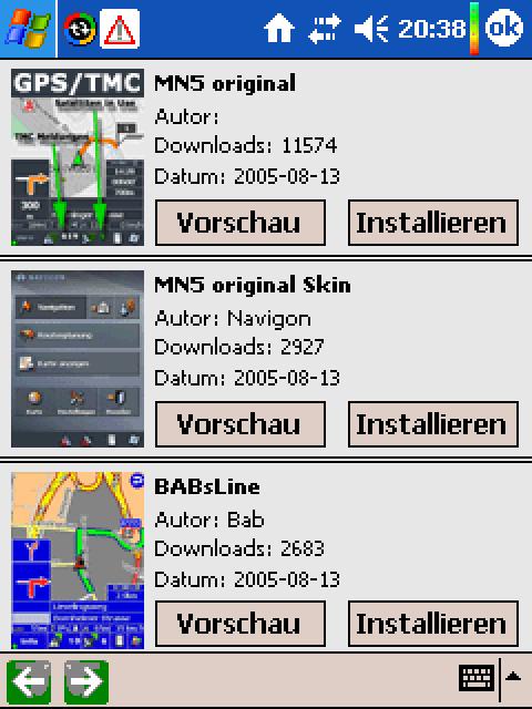

    seit einer Neuinstallation von Mobile Navigator kann ich im POI-Warner die Navi-Oberfläche nicht mehr ändern. Wenn ich auf Extras -> Navi-Oberfläche ändern gehe, so kommt kurz der bekannte Download Screen und anschließend öffnet sich das Fenster zur Auswahl des Skins. Da erscheint kurz bitte warten und anschließend sehe ich 3 leere Einträge.
    Ich habe auch den POI-Warner bereits neu installiert. Hat aber nichts geholfen. Sonst funktioniert er ohne Probleme.

    Ich kann halt die Anzeige für die Anzahl der Satelliten und TMC Meldungen nicht mehr aktivieren.
