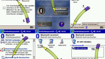

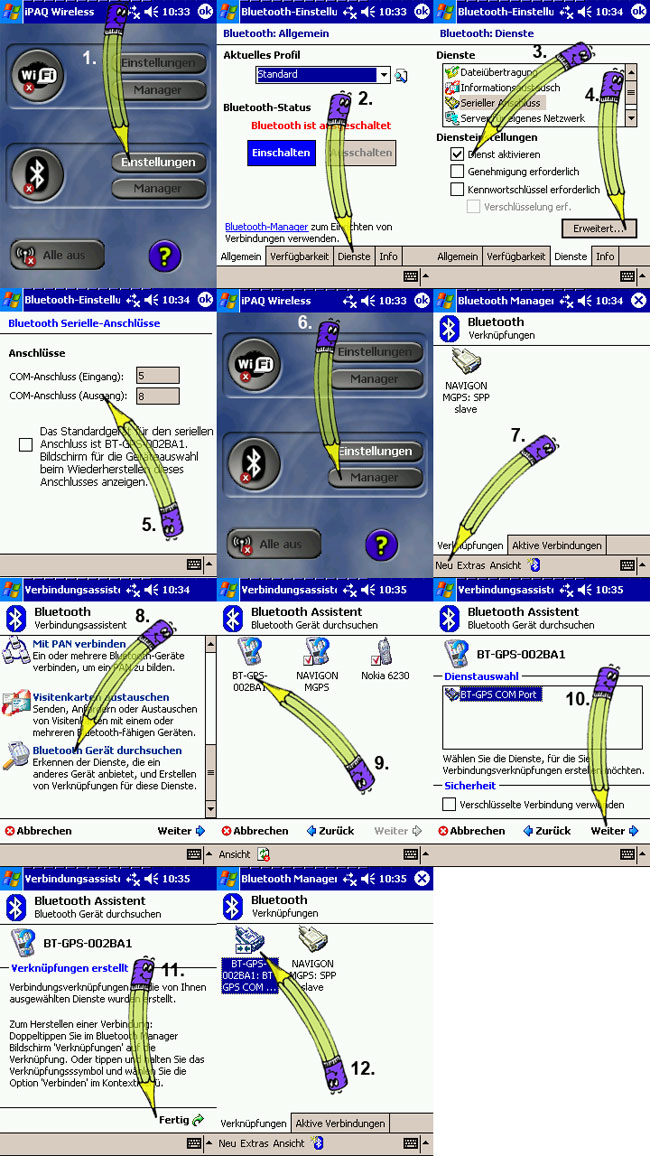

    Wenn Du Probleme hast Deinen BT-Empfaenger mit dem PDA zu verbinden, dann folgt nun ein prinzipieller Loesungsansatz. Leider sind die notwendigen Schritte nicht auf allen PDA´s identisch. Am Beispiel meines iPAQ, habe ich Dir den Weg mal aufgezeigt.
    Loesche bitte die evtl. schon vorhandenen BT-Verbindungen mit dem Empfaenger
    • "BT-Einstellungen" aufrufen.
    • "Dienste" Menue aufrufen.
    • Den Dienst "Seriellen Anschluss" aktivieren. Bei Geraeten, die den Microsoft BT-Manager nutzen (z.B. MDA), muss man "Auslaufender COM-Port:COM5" aktivieren.
    • Das "Erweitert" Menue aufrufen.
    • Aus- und Eingehenden COM-Port notieren.
    • "BT-Manager" aufrufen.
    • "Neue Verbindung" aufrufen.
    • "BT-Geraete durchsuchen" aufrufen.
    • Zu verbindendes Geraet auswaehlen. Wenn ein Kontakt zustande kommt die PIN-Abfrage (je nach Empfaenger-Hersteller unterschiedlich) beantworten.
    • Dienst des Geraetes auswaehlen (Der COM-Port-Dienst muss fuer GPS-Empfaenger gewaehlt werden) Bei einigen Geraeten kommt nach der PIN-Abfrage nicht die Nachfrage nach dem "Seriellen Anschluss". In diesem Fall solltest Du trotzdem den Vorgang mit "Fertig stellen" abschliessen. Dann aber die erzeugte Verbindung aus den BT-Verbindungen loeschen. Nach dem loeschen geht es wieder zu Punkt 6.) Oftmals ist es so, das die korrekte Verbindung zum "Seriellen Anschluss" beim 2ten oder 3ten Versuch funktioniert.
    • Vorgang mit OK fertig stellen.
    • Im BT-Manager durch einen Doppelklick eine Verbindung mit dem Empfaenger herstellen.
    Nun solltest Du den Empfaenger mit dem unter Punkt 5.) notiertem ausgehendem COM-Port ansprechen koennen:
    COM-Port = COM5: (bei MDA) ; COM8: (bei iPAQ)
    Baud: = 38400
    Ich wuensch Dir vorab schon mal "Viel Spass"
