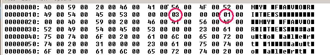

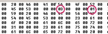

    Die Entfernungen werden in der Favorites.ini abgespeichert, siehe Bild. Die erste zahl 03 steht für 400 (oder 600?) m, die zweite für 50 oder 100, weiis nicht mehr so genau.
    Sind die Meldungen abgestellt, so stehen dort 00 oder Y, einfach mal selbst probieren. Ich hatte die idee, die von desti regelmässig falsch abespeicherte Einstellung wieder ducrch die richtige zu ersetzen - aber das wirkt dann erst beim nächsten Start von desti, nicht im laufenden Betrieb.
