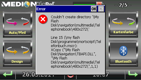

    Schwer für mich aus der Ferne zu sagen, warum das Navi das Verzeichnis nicht anlegen kann --> versuche doch mal das Verzeichnis manuell selber anzulegen und dann die DLL ins Verzeichnis zu kopieren

    Hab ich versucht, scheitert evtl. an der bei mir vorhandenen *.dll, eine angegebene "Telephonebook.exe" habe ich nicht (liegt evtl. daran dass das TVG Upgrade installiert ist und nicht die gelieferte Gopal Telefonlink-Datei) - bei Änderung des Scripts in "run...... *.dll " geht auch nichts. Aber damit kann/muss ich wohl ich ebenfalls leben.

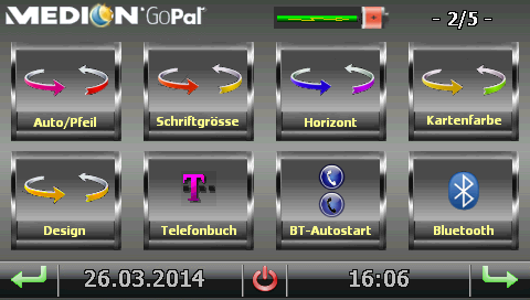

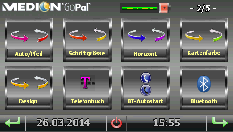

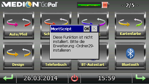

    Hallo Pumuckel.

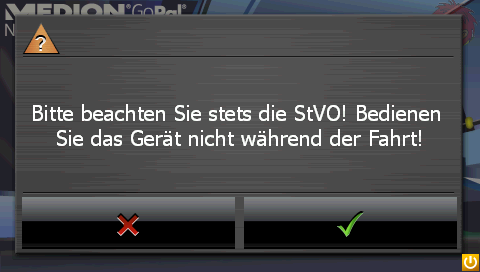

    Ich habe Gopal 6.1, Vers. 94281 und deinen Skin "Pumuckel-Skin für GoPal6-92xxx-93xxx-94xxx" installiert.
    Klapt fast alles super aber:
    1. Das Durchklicken des Gopal Fensters:
    0-Startmeldung.bmp bleibt stehen, ich muss es bestätigen.
    Wie kann ich das automatisch weiterschalten lassen?
    2. Ich habe das Telefonbuch von TVG mit der TVG upgrate Aplikation installiert. Der Aufruf des Telefonbuchs aus Menü:
    1-Telefonbuch-Button.bmp --> funktioniert nicht, es kommt die Meldung: 2-Telefonbuch-Button-Fehler.bmp
    Der Kartenfarbenwechsel hatte auch nicht funktioniert - aber den Patch dazu habe ich gefunden!!!
    Mein lizensierter gekaufter "POIWarner GoPal-Edition" konnte auch nicht aufgerufen werden, konnte ich jedoch in der "PoiWarner.mscr" mit:
    If (FileExists("\My Flash Disk\Navigation\plugins\POIWarner GoPal-Edition\PoiWarner.exe"))
    run ( "\My Flash Disk\Navigation\plugins\POIWarner GoPal-Edition\PoiWarner.exe" )
    selbst berichtigen.
    Ich versuche mir immer erst selbst zu helfen bevor ich andere Personen belästige.
    Für die anderen beiden Fehler konte ich leider vorher nichts finden.
    Letzte Frage, wo bekomme ich die in Menü 2.5 aufgeführten
    Design Zusätze ? :denk_002:
    Danke im Voraus für die Hilfe. :006:

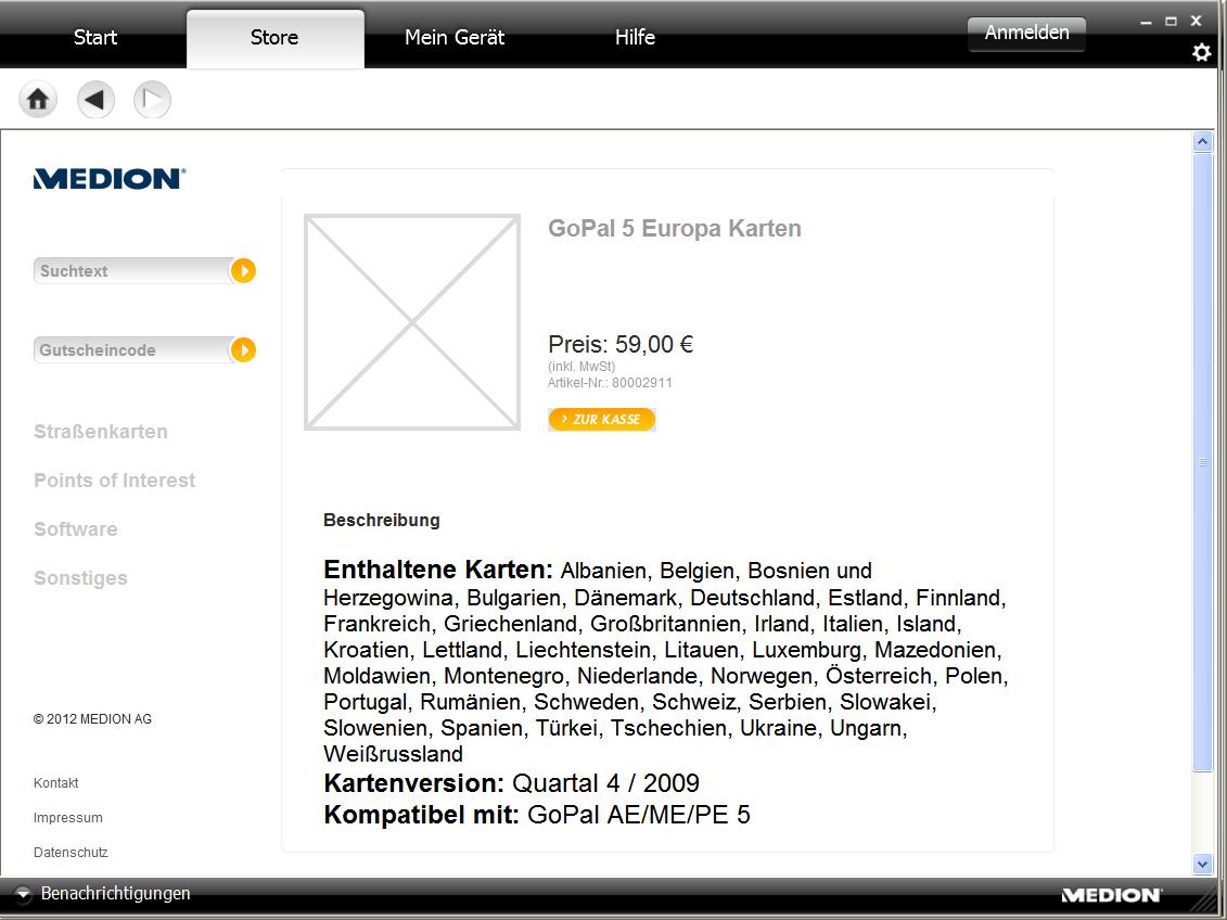

    Hallo Forum. :017:
    Bisher habe ich Gopal 5.5 PE installiert und bin zufrieden damit. Problem ist nur dass es keine neueren aktuellen Karten (z.B. 02/2013 oder 03/2013) dafür von Medion angeboten werden. Meine letzten Karten 02/2012, würde gerne neuere installieren!
    Um das Problem zu beheben möchte ich jetzt gerne auf Gopal 6 oder 6.1 mit neueren Karten (momentan angeboten 02/ oder 03/2013) umsteigen.
    Meinem installierten neuen Assi traue ich auf Zuverlässigkeit nicht besonders! Um evtl. Installationsmist vorzubeugen möchte ich meine jetzt gut funktionierende Naviinstallation auf dem PC absichern.
    Besteht die Möglichkeit, meine bisher auf dem Navi (P4440) installierte Version + Navirunner Black Pearl auf dem PC zu sichern und falls die Update Installation nicht ganz hinhaut wieder zurückzusichern? Evtl über spezielle Navi Sicherungssoftware oder Programm?
    Danke im Voraus für Antwort / Hilfe. MfG ..... :006:
    Hallo Monika.

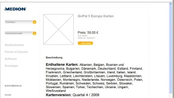

    Ich habe auch notgedrungen den neuen Assi installiert. Nach diversen Update-Install Problemen hat es dann doch geklappt. Ich habe einen P4440 mit ursprünglich Gopal AE 5.5, Karten installiert Q2/2010. Gekauft November 2010 mit Gutschein für ein einmaliges, 2-jähriges Kartenupdate, gültig bis 10.11.2012). Mittlerweile auf PE Version verbessert.
    Nun wollte ich den Gutschein einlösen um vor Gutschein-Ablauf die neuesten Karten zu erhalten, habe aber nur Kartenmaterial von Q4/2009 gefunden.
    Warum sollte ich mich verschlechtern? Ich bin aber der Meinung, dass es zwischenzeitlich im alten GoPal Assi Kartenmaterial für GoPal 5, Q2/2011 oder Q4/2011 gab.
    Auf Medion Serviceseiten kann ich auch nichts finden außer Updates auf GoPal 6 mit Kartenmaterial. Will man damit die 5.5 Besitzer zwingen GoPal 6 zu kaufen?
    Vielleicht könnt ihr mir weiterhelfen. ?( Danke in Voraus. Reiner. ;)

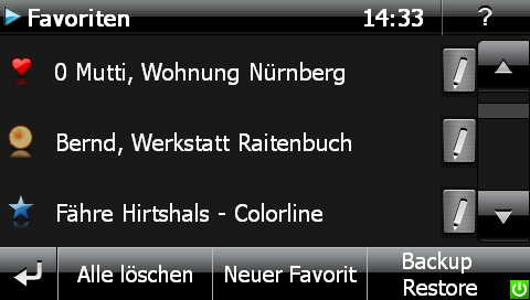

    Hallo alle,
    Habe einen Weg gefunden meine GP5.0-Favoriten-Basis-"Datenbank" (=Destination.db) reset- und installationsfähig zu machen. ...
    Ich habe gesehen dass man unter Gopal 5.5 die Favoriten zuzüglich mit einem Symbol versehen kann.
    Ich finde, dies trägt zur besseren und schnelleren Orientierung in der Liste bei.
    Die Symbole waren auch nach Bearbeitung der Favoriten-Datei (Destination.db) mit der "Gopal 4 Favoriten Verwaltung" weiterhin vorhanden.
    Leider sind es nicht sehr viele (insgesamt 8) verschiedene Symbole. Ist es möglich weitere Symbole hinzuzufügen? Wo sind sie evtl. hinterlegt?
    Danke für eure Hilfe.

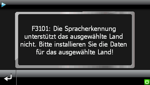

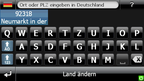

    Hallo.

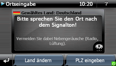

    Ich habe einen Medion P4440 mit Gopal PE 5.5 Installation und leider nicht funktionierender Sprachsteuerung.
    Ich kann die Sprachsteuerung zwar aufrufen z.B. "neues Ziel"
    nach erscheinen des obigen Bildes + "Gerät Ansage nennen sie bitte den Ort"
    kommt nächster Bildschirm
    wenn ich jetzt einen Deutschen Ort nenne, egal welchen,
    bekomme ich nur den folgenden Bildschirm. Logischer Weise ist Deutschland komplett installiert und die normale Navigation klappt auch einwandfrei über den Touchscreen per Handeingabe.

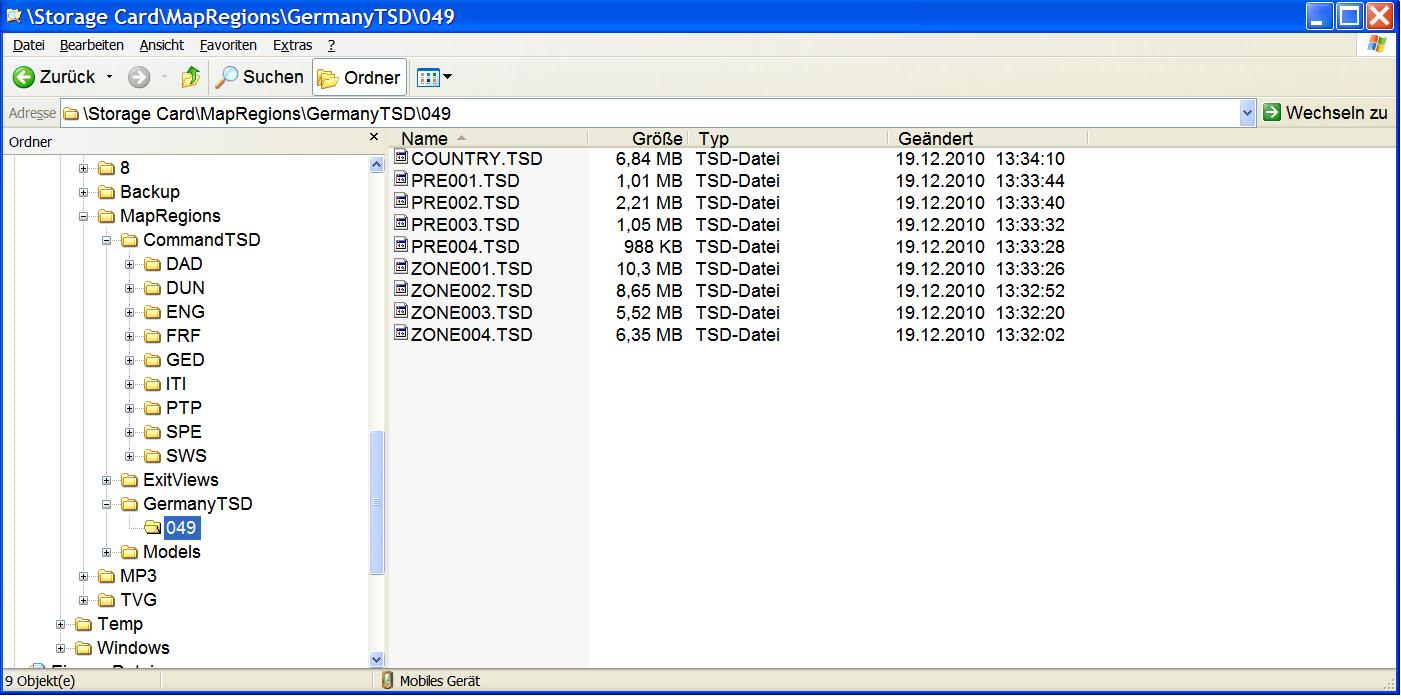

    Auf der SD Karte ist:
    \Storage Card\MapRegions\CommandTSD\GED\Control.tsd
    installiert und im Ordner
    \Storage Card\MapRegions\GermanyTSD\049
    die 9 Dateien, siehe nächstes Bild
    Programm Memory sind noch 53 MB frei und Storage Memory noch 689 Kb vorhanden. An zu wenig Speicher kann es hier wohl nicht fehlen.
    Wer kann mir erklären warum die Spracheingabe nicht funktioniert? :017:
    Danke für eure Hilfe im Voraus. :006:

    Du hast zwar geschrieben welche Ordner du nicht mit installiert hast, aber nicht welche du noch auf der SD hast.
    Ich bin mir ziemlich sicher, dass du ein Speicherproblem hast.
    Nehme nur Ordner 0 - 1 und 18.
    Dann mal probieren.
    Den Skin, Ordner 22, kannst du nachträglich installieren

    Du hast sicher recht mit dem Speicherproblem. :denk_002:
    Mittlerweile (kurz vor deiner Nachricht) habe ich wieder komplett neu installiert. Die abgespeckte Version, alle Dateien die in irgendwelchen Ordnern mit ..320.. vorhanden waren gelöscht, alle Sprachen in Ordner 1 außer Deutsch gelöscht.
