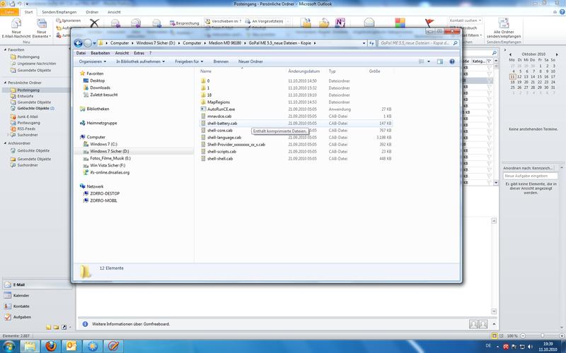

Hallo kurzer.
Danke für deine Antwort.
Mein Problem wurde an anderer Stelle im Forum bereits ausführlich debatiert und behandelt. Hat mir auch teilweise geholfen.
Schau mal nach ab Post http://www.gopal-navigator.de/…2007&viewfull=1#post62007
kommen etliche Fragen und Antworten. Die meisten Leser werden denken " wie kann man nur so unwissend oder dumm sein" - sorry, wie du siehst man (ich) kann leider.
Zu deiner Antwort: die shell-language .cab aus der GoPal v. 5.0 besitze ich nicht, da ich von Gopal 4.7 aus umsteigen wollte.
Aber was ich insgesamt verkehrt gemacht habe weiß ich nicht, aber du hast mit deinem "Einfrieren" recht. Egal wie und womit ich mein Navi jetzt starte der Bildschirm ändert sich auch nach Stunden nicht egal wo ich mich befinde.
Hat aber mit der Ansicht nichts zu tun, da ich nach Installation immer nur 2-D Ansichten hatte. War eigentlich froh dass das Navi überhaupt mit Gopal 5.5 gestartet ist.
Bei meiner heutigen Fahrt habe ich dann immer nur den gleichen Bildschirm gesehen.
Siehe Screen Shot
Die erste Anzeige die ich nach meiner Installation hatte. Danach keine Änderungen mehr.
Ich werde jetzt halt hergehen und zum 5. Mal komplett neu installieren.
Nochmals Danke für deine Antwort, mfG. Reiner.
Du hast zwar geschrieben welche Ordner du nicht mit installiert hast, aber nicht welche du noch auf der SD hast.
Ich bin mir ziemlich sicher, dass du ein Speicherproblem hast.
Nehme nur Ordner 0 - 1 und 18.
Dann mal probieren.
Den Skin, Ordner 22, kannst du nachträglich installieren
Dann mal probieren.

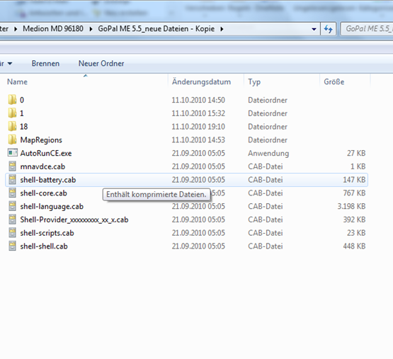

Hallo Peter.
Danke für die Antwort.
Kurze Frage vorweg, könnte ich den Navirunner Ordner 22 auch als Ordne 23 oder 24 auf die Speicherkarte kopieren?
Du hast sicher recht mit dem Speicherproblem. :denk_002:
Mittlerweile (kurz vor deiner Nachricht) habe ich wieder komplett neu installiert. Die abgespeckte Version, alle Dateien die in irgendwelchen Ordnern mit ..320.. vorhanden waren gelöscht, alle Sprachen in Ordner 1 außer Deutsch gelöscht.

Nachdem es jetzt meine 5. Neuinstallation war ging es mit den vorherigen Erfahrungen problemlos. PNA 465 funktioniert - habe gleich danach Navirunner Skin V 4 für 4,3 Zoll installiert, Gerät funktioniert auch jetzt sauber.
Bei der vorherigen Installation war auch mein für Gopal 5.5 upgedateter POI Warner 3 installiert. Ich glaube dass der Speicher des PNA 465 zu klein ist um dies alles zu verkraften. Deshalb wahrscheinlich das Einfrieren.
Werde also jetzt erst mal alles ohne POI Warner Installation ausprobieren.
