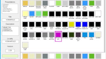

Die Optik kann mit alternativen Kartenfarben sowie div. 3-D Automodellen leicht angepasst werden. Skins wie bei Becker gibt es nicht.

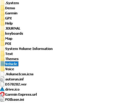

Skin's gibt es auch nicht wirklich, nur die Kartenfarben kann man nach belieben verändern (externes Programm) oder sich eine vorgegebene Farbvorlage hier aus dem Forum ziehen. Ferner kann man sich diverse Autos, von der BMW Isetta bis zum Apollo Lunar Rover anstatt des Navipfeiles installieren.
