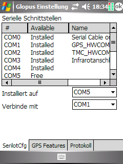

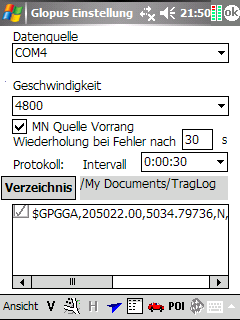

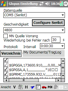

    Versuchsprotokoll
    prg installiert
    prg gestartet reboot
    Finish
    nach dem Test wurde der GPS-Empfänger in Glopus und MN5 nicht mehr erkannt; der PPC hängte sich beim Start des MN5 auf.
    softreset -> Glopux/MN5 hängt nach Start (weiß nicht sicher, ob alle Prg geschlossen waren); dann neuer
    softreset -> im Taskbar alle Prg geschlossen
    Glopus gestartet -> keine GPS-Maus auf COM5(Serilot) erkannt; (wird aber als Serilot in Glopus angezeigt), aber GPS-Signal auf COM1 (Hardwarenaschluss s.u.) und COM4 (Progammnschluss lt. Systemsteuerung) auf der Glopus-Seite.
    Configure aufgerufen Serilot (pic1)
    COM5 angeklickt und OK
    COM5-Port wird eingerichtet
    Signale auf COM5 (Pic2)

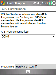

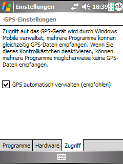

    In der Konfiguration unter Start-Einstellungen-GPS gibt es einen Hardwareanschluss auf COM1 und einen Programmanschluss auf COm4(pic4) und Zugriffseinstellungen auf pic5.
