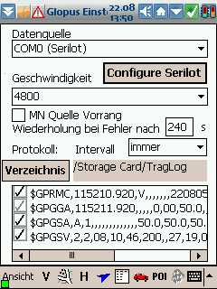

  • Hallo, habe auf meinem Aldi-PDA nun auch die shareware Version von Glopus installiert, Probleme habe ich mit dem Serilot, ich kann nicht den Navigator und Glpous zusammen laufen lassen.
    Hardware GPS liegt auf Com1, Com4 - Com9 sind frei.
    Meine config unter Glopus Einstellungen:
    Serilot
    Installiert auf: Com4
    Verbinde mit: Com1
    Ist das korrekt so ?

  • ja sicher, aber danke für den Hinweis, so nun die screens:
    [Blockierte Grafik: http://193.151.5.52/fasty/pda/gp1.bmp]
    [Blockierte Grafik: http://193.151.5.52/fasty/pda/gp2.bmp]
    Im muss also im 2. Bild die Einstellung für den serilot einmal umstellen auf "Installiert auf - Com1" (statt Com4) und dann wieder zurückstellen auf Com4 wie vorher, nur dann gehts, sonst nicht.
    Woran kann das liegen ? Ist da was in der Mache als bugfix ?
    Einmal editiert, zuletzt von fasty ()
  • Ok, jetzt bin ich wieder verwirrt. Wenn Du im 2. Bild "Installiert auf" umstellst, dann veränderst Du doch die Serilot und nicht Glopus Konfiguration. Demnach mußt Du auch "Verbinde mit" neu konfigurieren. Eine Step by Step Beschreibung würde mir helfen, die Reihenfolge zu verstehen.
    Was passiert, wenn Du nur in Glopus (=1.Bild) auf COM1 und dann wieder auf COM4 wechselst? Kommen dann Daten? 2. Frage: Wenn kein Serilot konfiguriert ist (Glopus sollte dann nur über COM1 Daten erhalten), empfängt dann Glopus nach einem Softreset sofort Daten?
