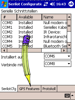

    Original von SupervisionCamWenn Du im 2. Bild "Installiert auf" umstellst, dann veränderst Du doch die Serilot und nicht Glopus Konfiguration. Demnach mußt Du auch "Verbinde mit" neu konfigurieren.
    Korrekt, genau so wie du oben schreibst, muss ich vorgehen, damit Daten empfangen werden, sorry für die nicht ganz vollständige Fehlerbeschreibung von mir. Also erst "Installiert auf" verändern auf zB. Com1 (egal, welches Com_x, hauptsache einmal ändern) und dann wieder zurück auf Com4, das Feld "Verbinde mit" ist dann leer, da nehme ich dann wieder Com1, dann kommt ""dies ist ein Engriff in das System.....", dann "Ja" klicken, dann erscheint "Der Treiber wurde erfolgreich installiert...", dann "Ok" klicken, ERST DANN geht alles bestens.

    [i]Was passiert, wenn Du nur in Glopus (=1.Bild) auf COM1 und dann wieder auf COM4 wechselst? Kommen dann Daten? 2. Frage: Wenn kein Serilot konfiguriert ist (Glopus sollte dann nur über COM1 Daten erhalten), empfängt dann Glopus nach einem Softreset sofort Daten?
    Wenn ich im 1. Bild auf Com1 stelle, kommen Daten. Wenn ich dann im 1. Bild wieder auf Com4 zurückstelle, kommen KEINE Daten.

    Es geht aber eben auch ohne Soft-Reset: Um den Shareware-Serilot wieder zum Leben zu erwecken, genügt es, in die Einstellungen zu gehen, dem Com-Port von Serilot kurz zu verstellen und wieder zurück zu stellen (also z.B. von Com5 auf Com6 und wieder zurück). Dann läuft er wieder für 30 Minuten.

    Danke für deine Antwort - leider ergibt sich da ein anderes Problem: Wenn ich Serilot so konfiguriere, wie ich das verstanden habe muss ich MN auch auf den neuen COM-Port umstellen.
    Im Serilot bekomme ich als ersten freien COM-Port den Com 5 angezeigt. Darauf hab ich auch umgeleitet. Der MN lässt sich aber nur bis Com 4 einstellen ?
