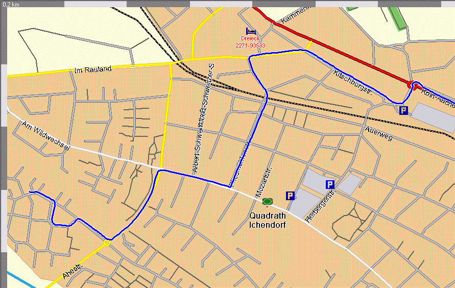

hier nochmal ein Log beim fahren.

Schaut sehr genau aus, auch wenn man kräftig reinzoomt.

Hallo orc999
Auch dieses Log bestaetigt die bisher gewonnen Erkenntnisse des 5843. Guter SAT-Empfang. Stabilen Fix. Gute Positionsdaten.
