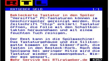

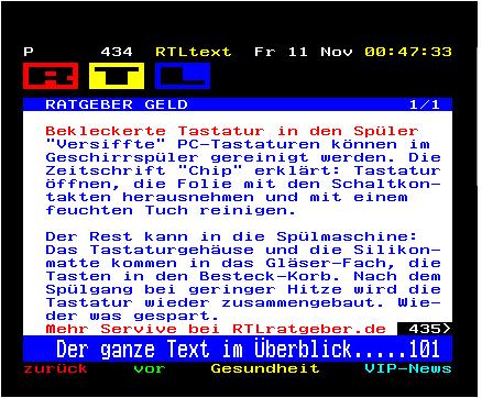

    Aber auf das was ich aber zu diesem Thema eben auf RTL-Text gesehen habe, wäre ich auch nicht gekommen. Ich weiß nicht, ob das unbedingt zur Nachahmung zu empfehlen ist.
    Gruß Berthold

    Original von nick1
    Ich hab da auch so meine Bedenken. zumindest, wenn die Spülmaschine im Normalgang läuft. Bei den dann herrschenden Temperaturen mag es durchaus vorkommen, daß sich Tasten verziehen oder später nicht mehr fest sitzen.
    Wastl
