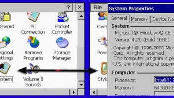

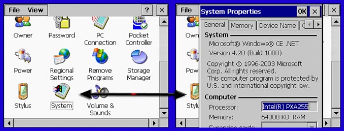

  • Mein TS4000 "C" (MD 95478 ) hat einen Intel PXA 255 Prozessor (vermutlich 300Mhz, kann ich unter System Properties nicht ablesen).

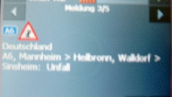

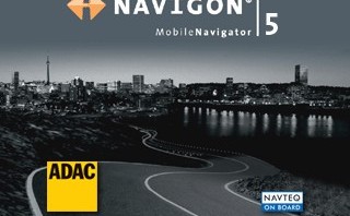

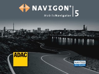

    Bild: So sieht MN5.1 ADAC beim starten aus

    Wo kann ich den Prozessortakt ablesen? Unter System Properties sehe ich ihn nicht.

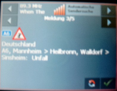

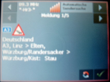

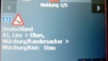

    Ich habe mal bei meinem Nachbarn eine Digicam geliehen, schlagt mich bitte nicht wegen der Qualität der Bilder. Ich war froh das da vorne kein Vogel rausgekommen ist ;)
    falls mir einer nochmal kurz sagen kann warum ein Bild mit 24 kB im jpg Format zu groß sein soll ???
    Gruß Michael

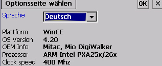

    Dafür müsst ihr euch den "The Core Pocket Media Player" auch "TCPMP" genannt,
    (vormals: BetaPlayer) herunterladen.
    Am besten die Version 0.66: 2005-07-08 / tcpmp.arm.cabs.0.66.zip
    Diesen auf dem PC entpacken und die .cab-Datei auf die Speicherkarte
    kopieren aund ausführen.
    Danach den "TCPMP" auf dem PNA starten => "Optionen" => "Einstellungen"
    Dort kann man jetzt die Taktung und den Prozessortyp ablesen. (siehe Bild)

  • So, hab noch was anderes gefunden - Versucht Mal über TCPMP den Benchmark laufen zu lassen...
    Das Programm erstellt automatisch ne Logdatei in "My Documents" und da steht bei mir folgendes:
    OS Version 4.20
    OEM Info Mitac, Mio DigiWalker
    Clock Speed 400 MHz
    Video Output Intel XScale 320x240 16 bits
    Kann das bitte Mal eben jemand verifizieren... Danke!
    So long...
    MD..Sign
    ### EDIT - kplan war schneller :D ###
    Meine Info im Anhang - die "neueren" scheinen also 400 MHz zu haben *freu*

    Wenn ich nicht total verblödet bin, hast du mit an Sicherheit grenzender Wahrscheinlichkeit einen
    Transonic 4000 C
    Wenn wir noch feststellen, dass dein Gerät eine COM1 Schnittstelle hat,
    kannst du dir sicher sein, dass TMC bei dir funktionieren wird.
