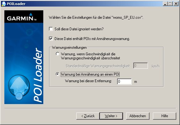

  • habe ja das nüvi 250W, blitzerdaten etc. installiert. ist auch alles prima und schön, nur ist es möglich, daß nur 1x ein warnton ertönt? wenn ich z.b. auf der autobahn bin und es ist z.b. nur 80 erlaubt, kommt mehrmals dieser ton. öhm, es nervt ein wenig :)
    mit 1x wäre ich schon zufrieden.
    und ja, habe das forum durchsucht.

  • Hinweis zu den Bildern:
    Bei den neueren Geräten findet man die eigenen POI unter "Zieleingabe", "Extras", "Benutzer-Sonderziele" (Bilder 1 und 2), aktiviert wird die Funktion über Systemeinstellungen (Schraubenschlüssel), "Annäherungspunkte", "Annäherungsalarme" und dann auswählen bzw. mit Häkchen aktivieren (Bilder 3 bis 5).[/quote]
