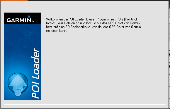

  • Der Garmin POI-Loader ist ein von Garmin kostenlos angebotenes Programm. Dieses kann man sich hier in der jeweils aktuellen Version herunterladen.

    Das Programm bitte direkt über Start, Programme, Garmin, POI-Loader aufrufen und nicht das Hilfsprogramm gStart benutzen.

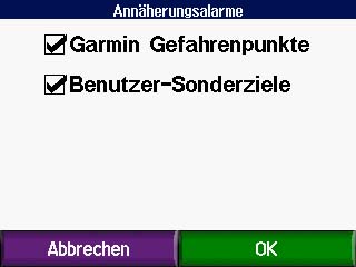

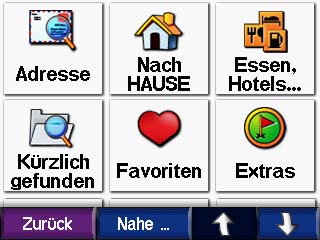

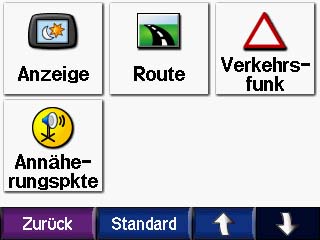

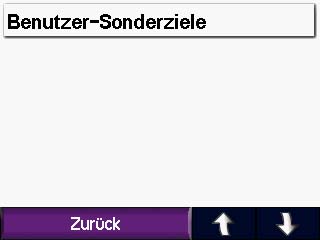

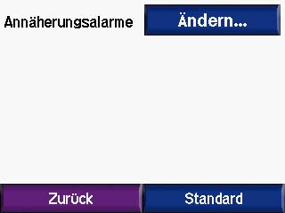

    Bei den neueren Geräten findet man die eigenen POI unter "Zieleingabe", "Extras", "Benutzer-Sonderziele" (Bilder 1 und 2), aktiviert wird die Funktion über Systemeinstellungen (Schraubenschlüssel), "Annäherungspunkte", "Annäherungsalarme" und dann auswählen bzw. mit Häkchen aktivieren (Bilder 3 bis 5).
