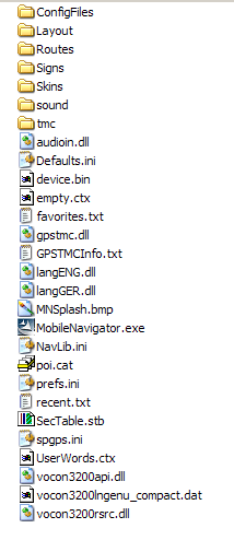

  • Hallo nobody 007,
    extrahiere die cab Datei auf dem PC. Du findest dann eine >0LANGGER.010<. Diese Benennst Du um in >langGER.dll<.
    Dann uebertraegst Du die Datei in das Verzeichnis >MobileNavigator< auf Deinem PDA.
    Anmerkung: den von Dir genannten Ordern -langDLL- gibt es weder bei MN5, 5.1 noch MN4.2. Dieser ist nicht von Navigon. Siehe hier:

  • Tach auch,
    der Ordner ist nicht leer, die DLLs werden nur nicht angezeigt. Schauts Euch auf dem PC an oder mit RESCO Explorer (Option alle dateien Anzeigen aktivieren !!)
    Löschen kann man ihn dennoch wenn man die DLLs rauskopiert hat.
    Dann gibt es bei CabInst noch den Ordner Main, der ganze Inhalt muss ins MN5 Verzeichniss. Zuletzt noch den Inhalt von WinDir ins Windoof Verzeichnis schieben.
