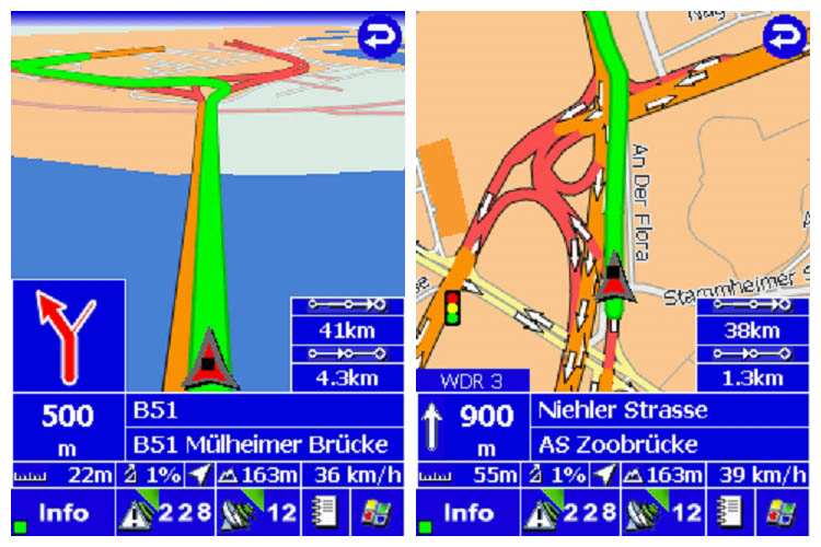

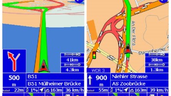

    ich habe mir den MN5-er Skin geholt - aber wieso hat der 2 "Lücken" zwischen TMC und GPS Anzeige und er zeigt mir keine Sat-Anzahl ?
    (Habs mit dem POI-Warner runtergeladen, ist die Version 2, wenn ich ein Online-Update machen will sagt er er sei schon der Aktuellste.) Oder muss ich da noch was einstellen ?

    Habe gerade den NM5-Skin per Warner geladen, Softreset und Nav 5.1 gestartet. Mein Skin sah so aus wie Deiner :evil: , dann POI-Warner gestartet und die Zahlen waren vorhanden:D :D

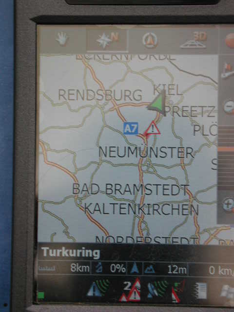

  • Habe mir den POI-Warner 2.91 besorgt (super Sache :-))) ) und den "MN5 Standard GPS-Skin" mit der Anzeige der Satellitenanzahl und Anzahl der TMC-Meldungen. gehen mehr als 29 TMC-Meldungen ein, dann zeigt er nur die Einerstelle an (also bei 30 O, bei 32 2, bei 54 4).
    Komm nicht drauf was da los ist ... . Bitte um Hilfe.

    kann es sein das der MN5-Skin mit Sat - und TMC - Anzahl auf VGA nicht geht ?
    Die Anzeige für den POI-Warner und die Anzahl der Sat sind mitten im Bild (HP 4700 mit SE_VAG auf real-VGA umgeschaltet...), daher wohl auch die beiden Löcher neben den Symbolen.
