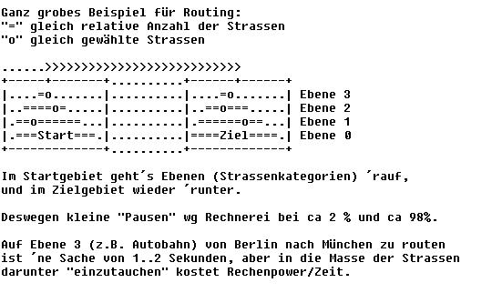

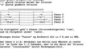

    Am 97/98 % Problem hat sich aber bei mir kaum etwas geändert.
    Vielleicht ist das kein Problem, ausser der Fortschrittsbalken würde getürkt. ;)
    Wolf
    siehe unten; falls falsch, bitte korrigieren.
