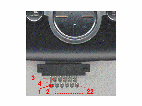

  • Hallo zusammen
    Hatte heute wieder mal Probleme mit den Ladekabel im Auto! Es wollte mal wieder nicht in die Schnittstelle des PPC (MD95000)(Harkt ständig der Mist),
    dabei ist es passiert ein Pin ist mal wieder verbogen und beim richten ist er abgebrochen! (Shit)
    In der Schnittstelle sind 3 einzelne Pins zu sehen gewesen und ein Leiste mit mehreren Anschlüssen. Der erste Pin von Links ist abgebrochen!
    Nun mehrere Fragen:
    Wofür ist der Pin? Ist der für GND
    Was ist GND?
    Was kostet so eine Reperatur ca? Oder kann man sowas selber reparieren?
    Wen ist so ein mißgeschick auch schon passiert und hat erfahrung damit?
    Danke schonmal im vorraus! Hoffe bin im richtigen Bereich mit meinen Fragen und Problem
    teddy24
  • Hi teddy24,
    wo ist Dir welcher Pin abgebrochen, im Ladekabel oder im PPC?
    Ein neues Ladekabel bekommst Du für wenig Geld im Medionshop, leider halt plus Versandkosten.
    GND bedeutest Ground -> Masse
