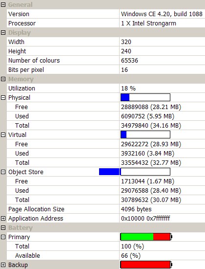

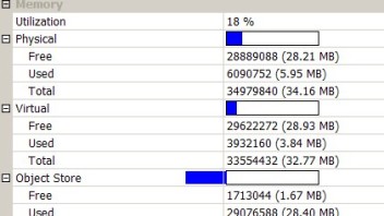

    BTW: Hast du schon eine Ahnung, wie man bei einem PNA den noch freien Speicher (RAM) angezeigt bekommt??
    Würde mich auch brennend interessieren.
    Original von moskito
    Hallo moskito,
    wo möchtest du die Speicherbelegung angezeigt bekommen?
    * Auf deinem PC?
    * Auf deinem PNA?
    Beides ist möglich.
    Jedoch muss man für die Anzeige auf den PNA den Desktop eingerichtet haben.
    Die Software selbst ist Freeware.
    Für die Anzeige auf dem PC muss man via ActiveSync ein Stück Software
    auf dem PNA installiert haben.
    Die Software selbst ist Kostenpflichtig.
    Ob du solche Veränderungen durchführen möchtest, mußt du selbst entscheiden.
    Risiken und Nebenwirkungen inclusive, nicht das nachher wieder einer heult! ;D
