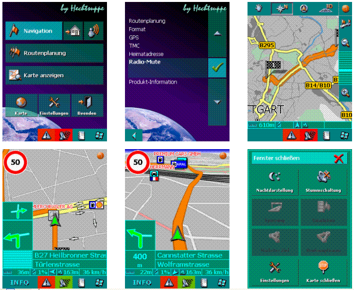

  • @ hechtsuppe,
    erst mal ein Kompliment zu Deinem Skin (Hechtsuppe) zum MD5.1.
    Gefällt mir von allen Skins immer noch am besten und ich hab viele ausprobiert. 2 Anmerkungen bitte:
    Es scheint einen Fehler bei der Kompass-Nadel zu geben, wenn sie nach oben links (NW) zeigt, dann wechselt die Farbe nämlich in blau.
    Ferner wären die Schaltflächen mit dem Finger besser zu bedienen, wenn sie größer wären, z.B. wie beim original MEDION Skin. Ist immer so ein Gefummel, wenn man den Stylus im Auto herauspulen will und im Frühjahr am Rad wären größere Schaltflächen bestimmt noch besser.
    Vielleicht kann man da noch was machen?

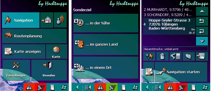

  • Sodele Hardy,
    ich habe schon monatelang nicht mehr an den Inis herumgespielt. Deine Lobeshymnen waren aber Ansporn genug. ;)
    Musste mich erst mal wieder einarbeiten.
    Ergebnis:
    1. Also das Problem mit der Kompassnadel konnte ich finden und lösen.
    2. größere Buttons gebastelt
    Da ausser dir niemand nach einem "hechtskin4fingers" gefragt hat, habe ich keinen komplett neuen Skin angelegt. Ich lege dir deshalb hier einfach ein paar Inis und ein Bitmap zum Austausch ab.
    Vorgehensweise:
    Sichere dein ganzes MN5 Verzeichnis am besten auf dem PC über ActiveSync ab. So kannst du es im Misserfolgsfall problemlos zurückspielen.
    Stell sicher, dass der hechtskin in MN5 ausgewählt ist.
    MN5 beenden.
    Die hier angehängte zip downloaden und in einem beliebigen Verzeichnis deines PCs enpacken. Den enthaltenen Inis über ActiveSync kopieren und auf dem PPC im Pfad Programme/Navigon/MobileNavigator/layout einfügen. Die Nachfrage, ob vorhandene Dateien überschrieben werden sollen, mit "ja" beantworten.
    Ausserdem ist in der zip eine northwest.bmp enthalten, die das Farbproblem reparieren soll. Diese kopierst du nach /Programme/Navigon/MobileNavigator/Skins/hechtSkinMN5
    Fertig.
    Grüße
    hecht
  • Hallo hecht,
    vielen Dank für Deinen Einsatz und die schnelle Umsetzung. Ich hab's schon installiert und werde es später beim Heimweg in der Paxis testen.
    noch eine Frage bitte zu Deinen angefügten Fotos zum linken Screenshot:
    das rechte Icon in der obersten Reihe (Männchen mit Radiowellen) gibt es bei mir nicht, hat das was mit der MEDION Version zu tun?
    Was hat das für eine Funktion?
    Danke nochmals.
    Hardy
    MN96700 Tutorial "pimp your MD96700" auf Wunsch per Anfrage....
    Einmal editiert, zuletzt von Cpt.Hardy ()
  • Hallo Hardy,
    mit dem Symbol kann man sprachaufgezeichnete Ziele aufrufen. Sprachaufzeichnung geht m.W. nur beim Mobile Navigator, nicht aber bei der Medion-Variante.
    Grüße
    hecht
  • Hallo Hecht,
    so, hab Deinen neuen Skin in der Praxis geteste, ist super! Endlich erscheint die Kompaßnadel in allen Positionen in "suppengrün" so wie es sein sollte und für die Bedienung benötigt man den Stylus nicht mehr.
    Es fehlt nur noch das i-Tüpfelchen, um Deinen Skin zum "Best of all" zu küren. Und zwar gibt es ja diese Verlaufsanzeige, wenn z.B. die Route berechnet wird, da wird hochgezählt bis 100%. Im original Skin füllt sich in dieser Zeit der Verlaufsbalken langsam mit oranger Farbe. In Deinem Skin scheint diese Farbe ausgeschaltet zu sein. Ist wie gesagt nichts wichtiges, Du kannst mir auch einfach nur sagen, in welcher *.ini ich suchen müßte, dann kann ich es selbst anpassen.
