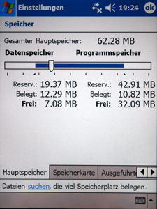

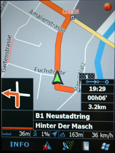

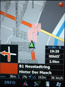

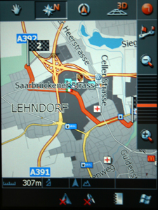

    sobald ich jedoch eine Route berechnet habe und nach "in Karte anzeigen" die navigation simulieren lasse oder im "echten" GPS-Navigationsmodus navigieren lasse, passiert Folgendes: siehe Bilder.
    Danach bleibt der PDA stehen und muß soft-resetet werden.
    Das Programspeicher/Datenspeicher umverteilen hilft auch nicht.
    Da schon von mehreren berichtet wurde, dass der hx4700 mit MN4.2 stabil laufen soll, muß es sich wohl ein Softwareproblem handeln, auch unabhängig von zeitkritischen Schleifen, Taktfrequenz etc.

  • Das sind schon seltsame Screen´s was du siehst. Besonders die Grafikfehler. Die hatte ich bisher nie. Bei mir kam gleich der "Heute"-Bildschirm. Welche ROM-Version fährst du? Komplettaufhänger gab es eigendlich nur bei der 1.0 soviel ich weis. Binn mal gespannt, ob Navigon hier im Forum kibizt. Bisher bekam niemand den Tip mit den 512 Mhz von Navigon.
