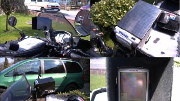

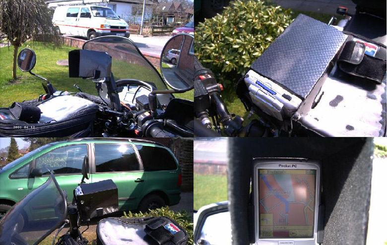

    Aufgrund der Nachfragen stelle ich meinen Sonnenblenden-Eigenbau für Jedermann zum Nachbau zur Verfügung. Die Zeichnung stelle ich in das nächste Posting als bmp-Datei zum downloaden rein.
    Hier zeige ich nur die Bilder. Wer ein Luigi Colani-Design erwartet, den muß ich an dieser Stelle entäuschen. Zitat bonnie: "form follows function!" 8)
    Bilder und Erklärungen zu dem Thema Ablesbarkeit des Displays sind auch auf meiner Homepage zu sehen!
    Den Sonnenschutz habe ich aus Pappe gebaut (Rückseite eines DIN-A4 Zeichenblocks).
    Nach dem Ausschneiden und falten habe ich ihn von außen mit selbstklebender Carbonfolie und von innen mit selbstklebenden Filzplatten beklebt. Um die Formgebung gewährleisten zu können, habe ich unten herum einen Klettstreifen befestigt. Die Idee von Lorenz1 den Sonnenschutz auch von unten noch zu zu machen, werde ich wohl auch mal ausprobieren.
    Heute habe ich ihn auf einer Strecke von 120 km ausgiebig bei strahlendem Sonnenschein getestet. Ergebnis: ich bin sehr zufrieden und konnte in 90% aller Fälle das Display sehr gut erkennen. Die einzige Optimierung wäre jetzt vielleicht nur noch, wie oben beschrieben, den Sonnenschutz auch von unten noch zu schließen. Der Sonnenschutz wird von hinten in die Schlitze des Passivhalters gesteckt, so dass er fest sitzt, nachdem der PDA von oben in den Passivhalter hineingesteckt wurde. Dadurch, dass die Wangen von den Seitenwänden des PDA eingeklemmt werden, hat er einen festen Sitz und der PDA sitzt auch noch etwas sicherer. Zur optimalen Einstellung kann der Sonnenschutz noch etwas bewegt werden. Der PDA kann selbstverständlich weiterhin bedient werden (natürlich nicht beim Fahren :gap )
    Geschwindigkeiten bis 170 km/h (schneller ist mein Moped nicht :P ) waren überhaupt kein Problem. Allerdings sitzt er auch hinter der Scheibe wie auf den Bildern zu erkennen ist.
    Mein Model aus 0,5 mm dickem Alublech findet ihr hier (etwas nach unten scrollen):
    sonnenblende ???
    So, nun könnt ihr lästern :gap
    Gruß Dirk
    P.S: noch ein Tip zum Schluß: am besten das Display immer so zum Körper ausrichten, dass die Reflektionen des strahlend blauen Himmels vermieden werden. Wenn sich bei mir etwas im Display spiegelt, dann ist es das Kinnteil meines dunklen Helmes und die schwarzgraue Jacke, die somit keine Verschlechterung der Ablesbarkeit verursachen , sondern eher das Gegenteil bewirken ;) Auf dem Bild unten rechts sieht man schön, wie ein Himmelanteil stören kann. Auf dem Foto ist die stumpfe Oberfläche der Brandofolie leider besser zu sehen, als die tasächliche Ablesbarkeit. Liegt wohl an der Fototechnik :( Sitzt man auf dem Moped sieht man diese stumpfe Beschaffenheit nicht, sondern das hell erleuchtete und klare Bild.

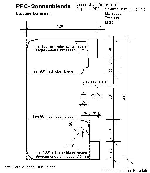

  • .....so, hier nun die Zeichnung

    Wichtig:
    Die Zeichnung ist für den Alublech-Sonnenschutz. Natürlich kann die Anleitung so auch für den Papp-Sonnenschutz verwendet werden. Allerdings habe ich den Pappschutz nicht 120 mm lang gemacht, sondern 160 mm, so dass der Sonnenschutz ca. 130 mm aussen sichtbare Länge hat. Die kleine mittige Biegelasche macht natürlich beim Pappmodell wenig Sinn 8) und der Biegeinnendurchmesser bei den Laschen braucht auch nicht eingehalten zu werden. Die 46 mm hohen Laschen müssen wahrscheinlich noch ganz vorsichtig nachgeschnitten werden, damit eine optimale Passgenauigkeit erreicht wird.
    Hier nochmal das Material:
    - Rückseite eines DIN-A4 Zeichenblockes
    - selbstklebende Carbonfolie oder was immer ihr leiden mögt ;)
    - selbstklebende Filzplatten
    - Klettstreifen

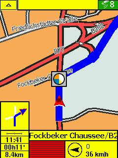

    Ich habe bei der Veränderung Wert auf kontrastreichere und somit besser zu erkennende und besser unterscheidbare Farben gelegt, sowie die Route und die Straßen verbreitert und deren Ränder deutlicher hervorgehoben. Desweiteren habe ich die Ortsnamen vergrößert.

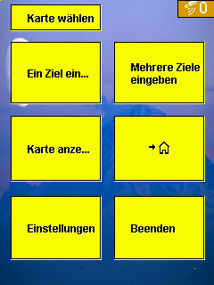

    Den Pone-Dirk-Skin, der im Screenshot natürlich erstmal ein bißchen heftig wirkt, ist aber durch das gelbe Infofeld hervorragend während der Fahrt ablesbar. Den fehlenden button zum Heute-Bildschirm, kann man mit der Belegung einer Hardwaretaste zum Heute-Bildschirm bequem ausgleichen. Den Pone-Dirk Skin kann ich hier leider nicht zur Verfügung stellen. Er muß dort nach kostenloser Registrierung downgeloaded werden, wo man auch das Mini4..-Programm bekommt. Das kriegt ihr schon raus :gap Danach muß der Skin mit dem Mini4...Programm geswitched (gewechselt werden). Wer Fragen oder Installationshilfe benötigt, kann mich gerne kontaktieren. Bitte darauf achten, dass es sich um den Medion-Navigator handelt (also MD4.2, oder MN4.2 handelt und nicht um MN|4.2).
