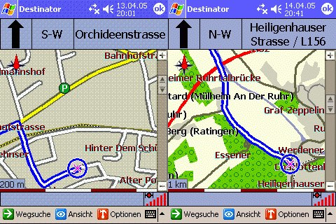

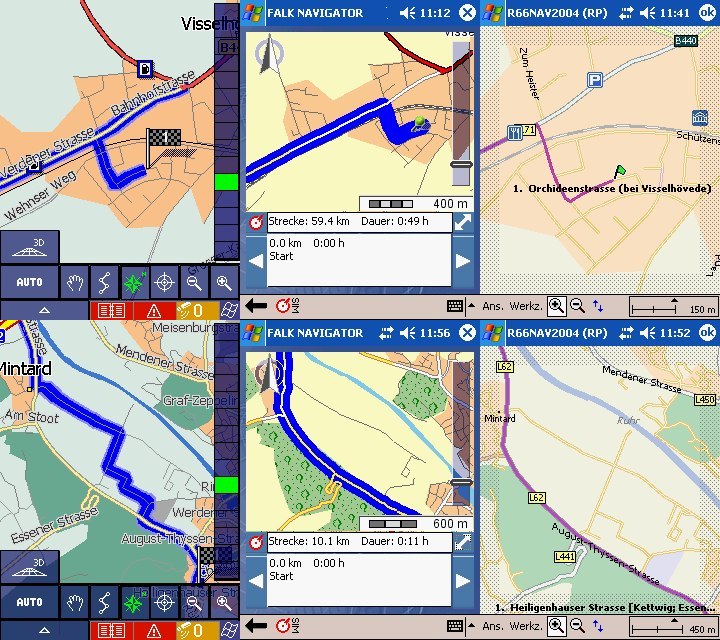

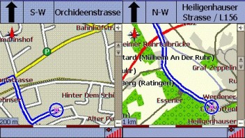

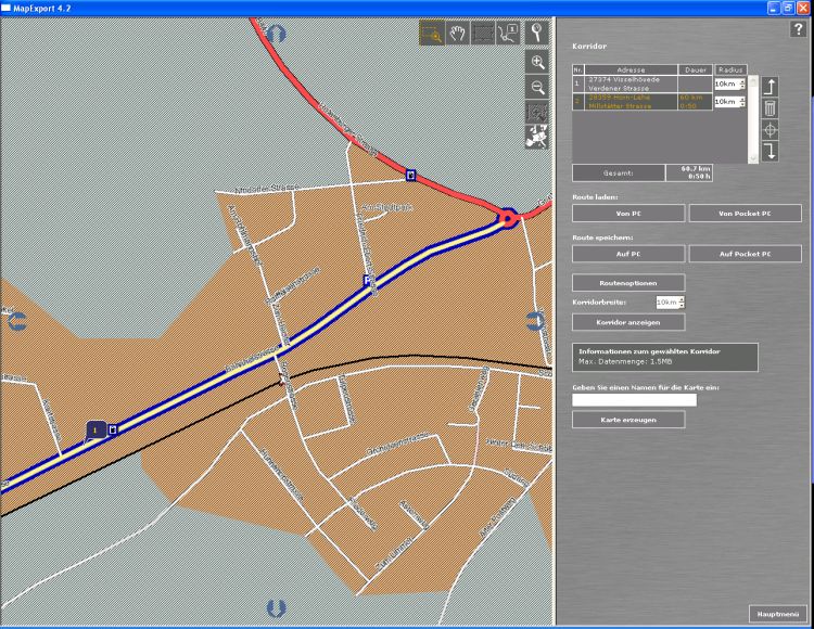

    Wie sieht es mit der Route
    Visselhövede, Orchideenstraße - Bremen, Achterstraße (Ecke Millstätter Str.)
    aus, gibt es da immer noch die "Umrundung" des Kreisverkehrs in Visselhövede?
    Wir haben beim Usertreffen auf der Cebit darüber gesprochen! Du hattest eine gute Begründung
    (danach liegt es nicht an Visselhövede, sondern zeigt ganz allgemein ein Problem des Routings auf),
    und wolltest das Problem noch einmal in die Entwicklungsabeilung geben.
    Bevor ich jedoch 199 Euro für das nächste Release ausgeben, hätte ich gerne gewust, ob den Routingfehler, die Navigon seit Mai 2004 bekannt sind behogen wurden.

  • Das ist doch mal eine interessante Erkenntnis, die ich so noch nicht gehört habe, und die wohl einige Probleme erklären könnte. Das passt auch zu meiner eigenen Feststellung, dass bei Nutzung meines Fahrradprofils, das eigentlich die kleinsten Straßen bevorzugen soll, eben diese in einiger Entfernung von den Routenpunkten nicht mehr genutzt werden (wenn man weitere Routenpunkte setzt, werden in deren Nähe auch wieder die kleinsten Wege genutzt).
    In Visselhövede scheint wohl der Kreisverkehr selbst so ein Übergabeknoten zu sein, der aus irgendwelchen Gründen irrtümlich ausgewählt wird. Sogar wenn man den Startpunkt auf die Hauptstraße legt und noch ein Stück in Zielrichtung verschiebt, wird erst mal zum Kreisverkehr zurück geroutet und dann wieder am Startpunkt vorbei!
    In früheren Versionen scheint das irgendwie anders (besser?) gelöst gewesen zu sein. Mir scheint, der Beschleunigung der Routenberechnung ist bei 4.x auf Kosten der Präzision eine zu hohe Priorität eingeräumt worden.
    Bei den Teleatlas Karten vom Medion scheint das aber noch etwas schlimmer zu sein, da gab es vor ein paar Tagen einen krassen Fall mit ca. ca. 85 statt 35 km (ob das auch mit falschen Übergabeknoten erklärbar ist ?( :(
