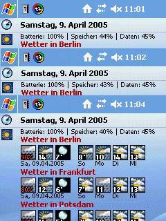

  • Also,
    habe mal den Yaki so stehen lassen, ohne(!) irgendetwas dran gemacht zu haben und ActiveSync ist auf manuell geschaltet(!). Lasse mir momentan 3 Städte und das aktuelle Datum anzeigen. Und das ist das Ergebnis.
    Wobei um 11:04 einige Screenshots nötig waren, da bei jedem Screenshot der Bildschirm neu aufgebaut wurde und damit nur die Hälfte zu sehen war.
    Habe also in ca. 3min und einigen Screenshots 4% meines Speichers verbraucht. Und den bekomme ich erst mit einem Softreset zurück :(
