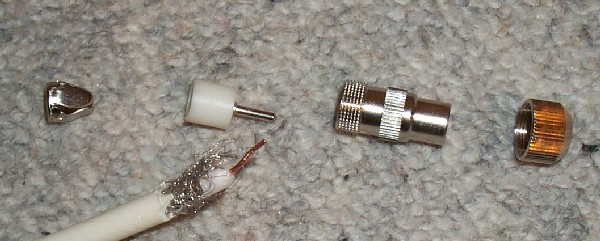

  • @michi:
    Einklich ist das gar nicht so schwer! Der innere massive Draht kommt auch bei Stecker/Buchse nach innen. Wird dort entweder geklemmt oder geschraubt. Die Abschirmung (Folie) wird meist nur durchs zuschrauben von Stecker/Buchse in Kontakt gebracht.
    Das untere von cohabits Bildern zeigt sehr schön, wie du das Kabel vorbereitest. Achte nur darauf, daß der Draht nicht zu lang abisoliert wird.

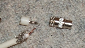

  • HiHi, Bilder gefunden :D
  • Hi Michi,
    was ist los? Woran hängt es? Bist Du noch im Blauen Bock, oder geht es jetzt weiter?
    Laß es uns mal Schritt für Schritt durchkauen! Am besten Du veröffentlichst nach jedem Arbeitsgang ein Foto! ;D
    Nimm Dir zuerst einmal einen Seitenschneider und knipse das vordere Stück sauber ab, sonnst bekommst Du die Überwurfmutter nie über das Kabel!
