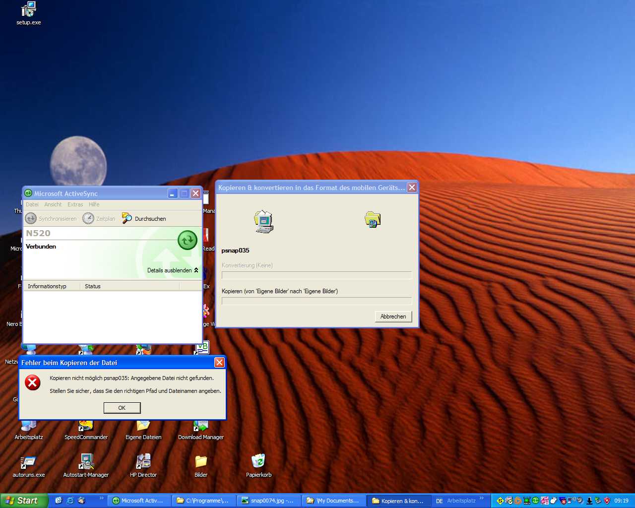

    Aber ich kann nicht (mehr) vom PC aus Vorgänge starten, die über AS übertragen werden sollen. Ich kann nur noch Dateien kopieren und einfügen, d.h. "Durchsuchen" bei AS oder eben über den Explorer funktioniert. Allerdings auch nciht immer, d.h. wenn vorher der Typhoon dran hing, ich die Verbindung löste und ich dann den Loox dran hängen will, dreht sich die Rosette "Verbindung wird hergestellt" bis zum Sankt Nimmerleinstag", bzw. bis zur Meldung "Von Active Sync kann keine Verbindung mit dem Windows Mobil-basiertem Gerät hergestellt werden. blabla....
    Also PC neu starten :-D) und das Ganze von vorn.

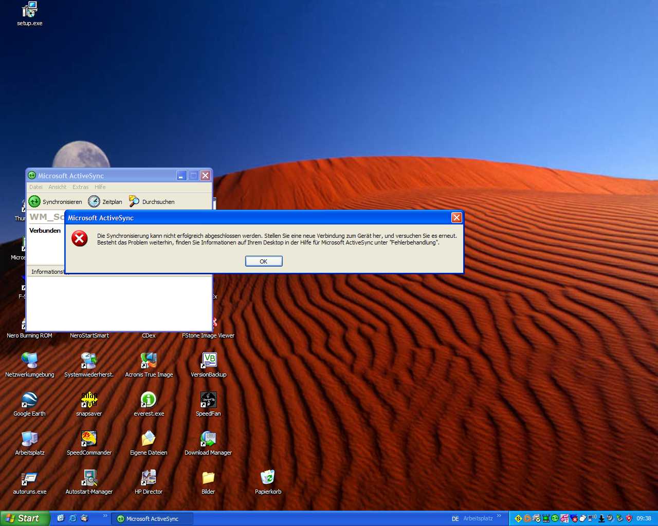

    jetzt habe ich den GAU.
    Ich kann mit dem Loox keine Verbindung mehr herstellen über AS zwischen PC und PDA. Zwar wird im AS-Icon "Verbunden" angezeigt, aber es funktioniert nicht (siehe Bild).
    Ich habe AS4.2 mehrfach deinstalliert, installiert, repariert, alles ohne Erfolg.
    Mobiles Gerät und Partnerschaften löschen bei AS habe ich auch mehrfach durchgeführt, aber beim nächsten hochfahren sind die alten Namen wieder da.
    Die Synchronisation beim Typhoon funktioniert.
    Wer kann helfen?

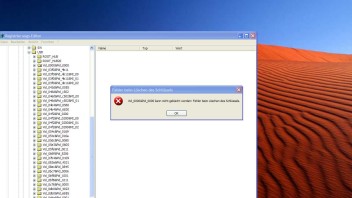

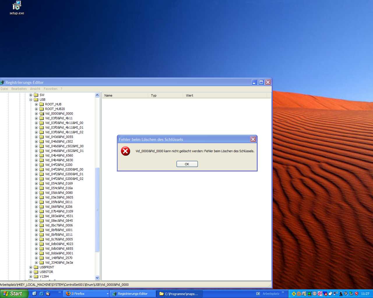

    Das ganze AS-Chaos resultierte wohl daraus, dass ich meine beiden PDA's nicht mehr mit Kabeln an der Vorderseite des PC syncen wollte, sondern sie an einen USB-Hub anschloss. Hierbei sind, so vermute ich, die USB-Treiber durcheinander gekommen und je mehr Steckplätze ich ausprobierte, desto weniger lief es. Löschen der "Mobilen Geräte" bei AS , Softresets, PC neu starten etc. hat überhaupt nichts gebracht.
    In der PC-Registry unter HKEY_LOCAL_MACHINE\SYSTEM\ControlSet001\Enum\USB
    hatte ich ca. 30 Vid_xxx&Pid_xxx Einträge.
    Also fing ich an zu löschen, nachdem ich drauf gekommen war, dass ich mir selber noch die Berechtigung erteilen musste.
    Bei HKEY......Set002
    sah es genau so aus, nur konnte ich dort nicht löschen!
    Beim Neueinschalten des PC und gezogenen USB-Steckern begann es natürlich.
    ° die Maus ging nicht (Funk-Maus über USB)
    ° gleiches für die Tastatur
    ° die Internet-Verbindung war weg (Sinus 154 DataII über USB)
    Kenner/Könner wissen wovon ich rede und was zu tun war.
    Zwischenbemerkung: Das AS-Problem bestand an der Stelle immer noch, aber in der Registry waren an beiden Stellen nur noch wenige Einträge.
