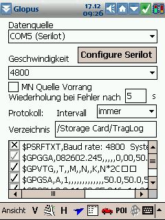

    Hier nochmal für DAUs (so wie mich) die Einstellungen, die man in den einzelnen Programmen ändern muss, damit man die Programme
    -Glopus
    -Nordfix
    -MN4
    auf dem Medion 95000 laufen lassen kann.
    Glopus:
    Einstellungen Datenquelle
    Datenquelle "Serilot" auswählen (Haken MN Quelle Vorrang muss jetzt nicht mehr sein)
    Button "Configure Serilot" auswählen
    Installiert auf: COM5 (das ist ein freier COM Port (Verfügb. "Frei"))
    Verbinde mit: COM1 (hier den COM-Port der Maus auswählen (beim 95000 eingebaute Maus ist Com1))
    Übernehmen...
