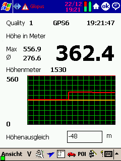

    Nun, wie schon an anderer Seite berichtet, funktionniert jetzt meine Maus auch mit dem Splitter. Ich weiss nur nicht, wie lange sie es wohl tun wird. Ich hab die Maus nach mehreren Versuchen dann mal ohne Splitter mit MN4 funktionnieren lassen und dann von der Schnittstelle abgekoppelt. Sie blieb im Fix. Ich hab den PPC (den Mini-Serilot, und MN4) umprogrammiert und die Maus wieder angeschlossen, und siehe da ... es hat geklappt. Sogar nach einigen Unterbrechungen (Nachts) scheint es noch immer zu klappen ... ich bin mal gespannt wie lange das jetzt anhällt.
    Nun aber noch eine kurze Frage. Obschon SVC ja schrieb, dass der Serilot die Daten 1:1 weiter gibt, hab ich das Gefühl, dass mein Auto ab und zu "springt". Ich hatte heute z.B. das Phänomen dass ich trotz 7 oder 8 Sats auf einmal total (geschätzt 50 m) neben der Strasse stand. Auch bei der Höhenanzeige hab ich es bemerkt und im Bild festgehalten ... hat jemand eine Erklärung hierfür?
    liebe Weihnachtsgrüsse aus Lux
    der Fux
